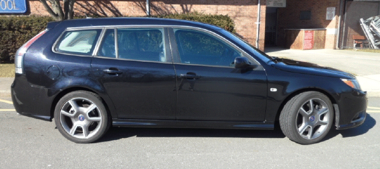

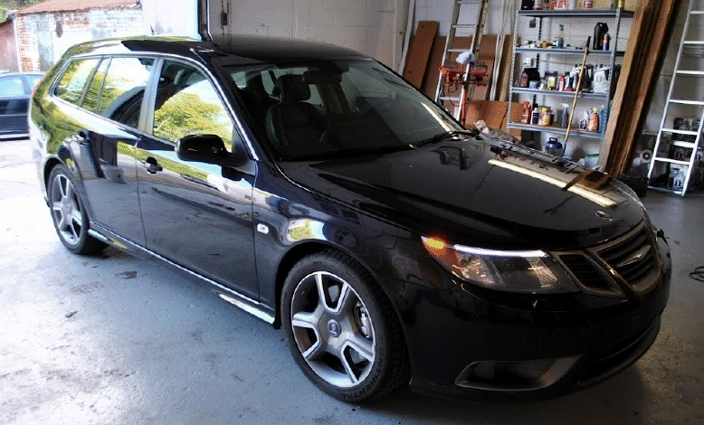

Hab' da mal was gefunden:

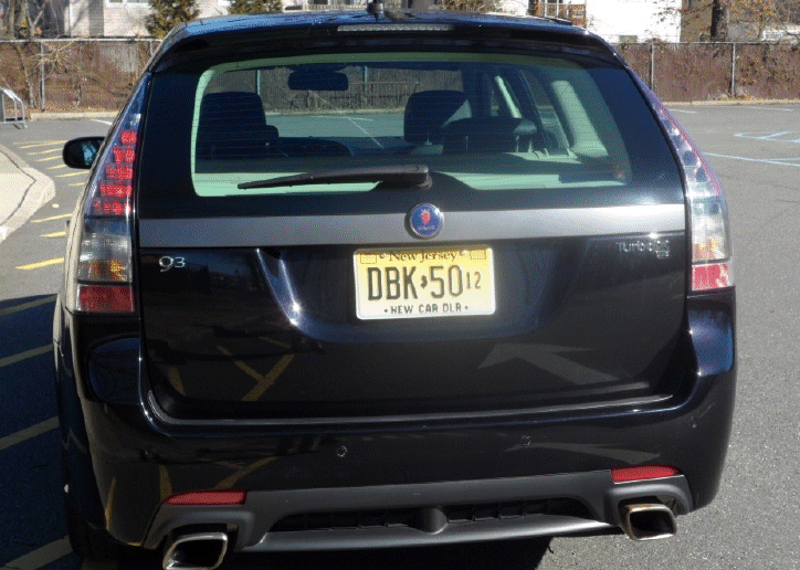

Die Frontscheinwerfer haben in USA tatsächlich dort 3 LEDs eingebaut, es scheint dort dann aber auch noch ein oranger Reflektor vorhanden zu sein.
Aber auch die Heckleuchten scheinen irgendwie anders zu sein. Es sieht so aus, als wären die nicht so milchig, wie bei uns, sondern eher transparenter mit einem roten Streifen an der Seite?!?!?!
Sieht interessant aus!

Ich persönlich bin kein Fan der US-Heckleuchten, ist selbstverständlich Geschmacksache.
