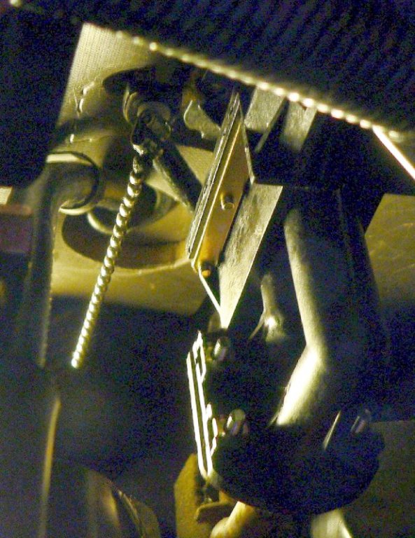

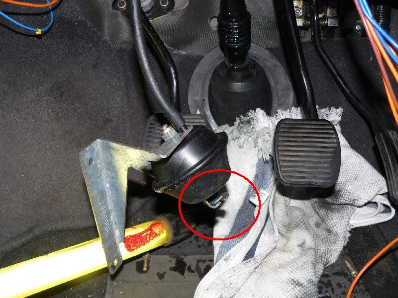

Anbei ein Blick durch den linken Lautsprecherschacht und auf die (bei einer anderen Aktion) demontierte Vakuumdose:
[ATTACH]62742.vB[/ATTACH] [ATTACH]62743.vB[/ATTACH]
