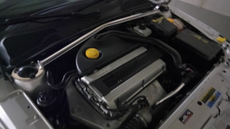

Projekt Domstrebe hat schneller geklappt als gedacht!
Bei Ebay Kleinanzeigen habe ich die Tage jenes Modell von Wiechers gefunden und dann am vergangenen Sonntag beim Anbieter abgeholt.
Für 49,00€ kann man in meinen Augen nichts falsch machen. Optisch war ich nach rund einer Stunde polieren auch zufrieden.
Der Einbau hat sich recht einfach gestaltet und war nach 15 Minuten in der trockenen Tiefgarage erledigt.
Eine Fahrprobe steht noch aus, momentan liegt wieder Schnee und ich habe keine Winterreifen auf dem 9-5.
