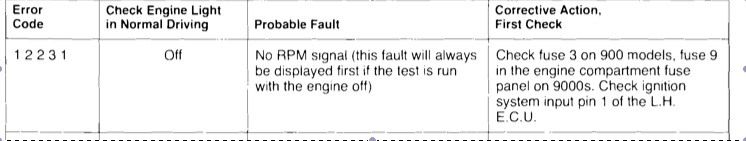

Hm, bei der Lucasanlage wird der Hallgeber beim Fehlerspeicher auslesen per CheckEngine Lampe gleich als erstes abgefragt. Eventl. bei der Bosch 900i Anlage auch.
hm nachgesehen, bei Bosch LH auch. --> ist wahrscheinlich am einfachsten
[ATTACH]63054.vB[/ATTACH]
mein wagen läuft wieder wie es sein soll :smile: es war der kabelbaum..
