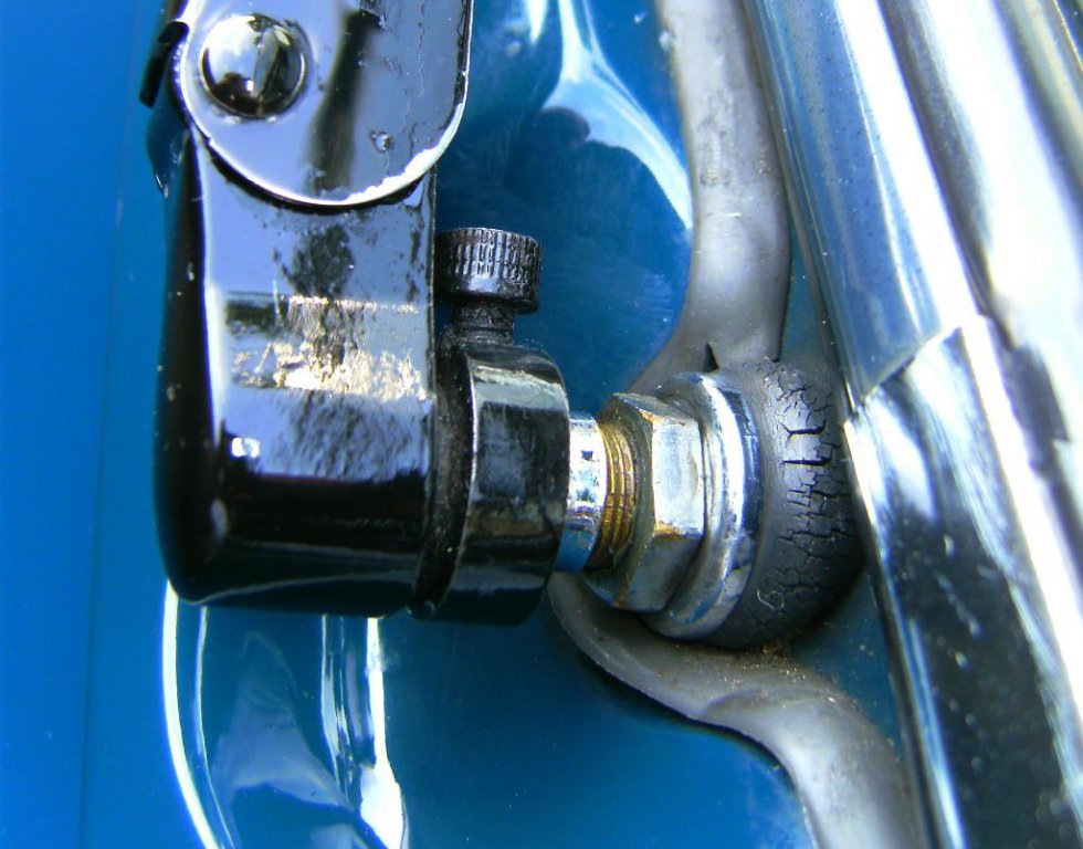

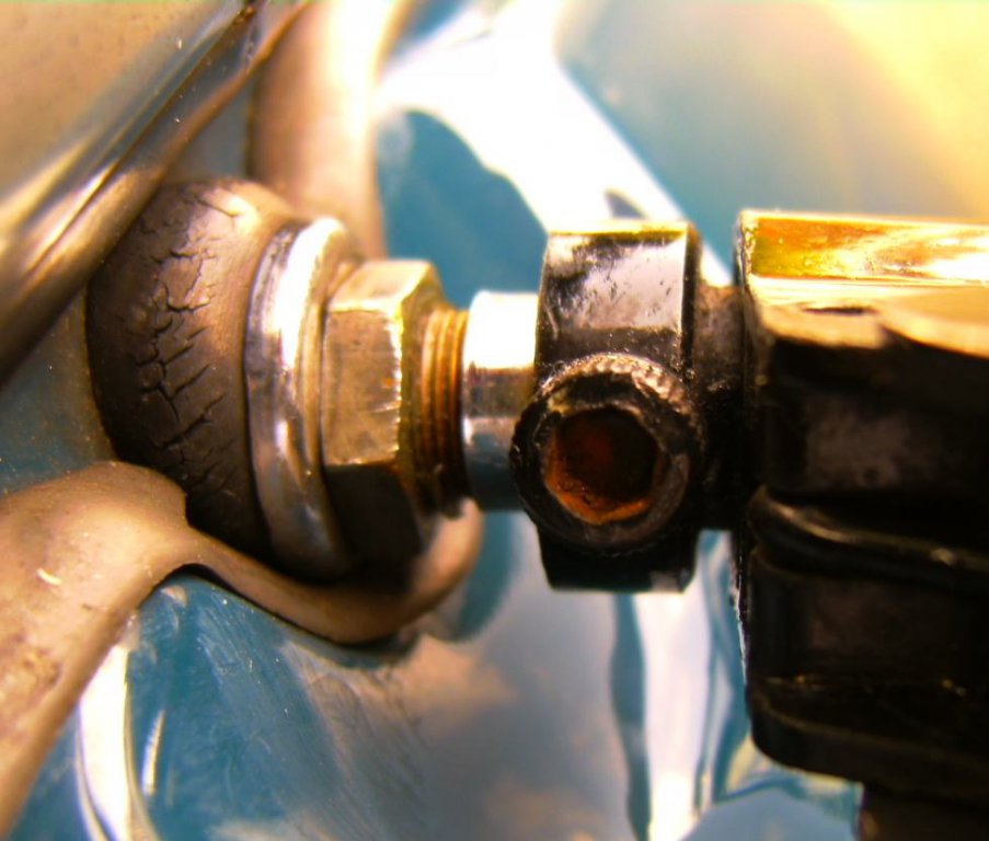

Also wenn Du die dicken Klemmringe mit Innensechskantschraube unterhalb der Wischerarmkappen meinst, dann sind die bei meinem 75er auf beiden Seiten gleich. Auch in der Doku finde ich das so wieder. Es gibt es an dieser Stelle - soweit ich das erkennen kann - keine Varianten.
Auf der einen Seite ist die Wischerarmkappe beweglich, bei der zweiten Variante ist die Kappe fest. (Wegen Bildern: Wagen hat Pfingstpause im Osten. Morgen...)

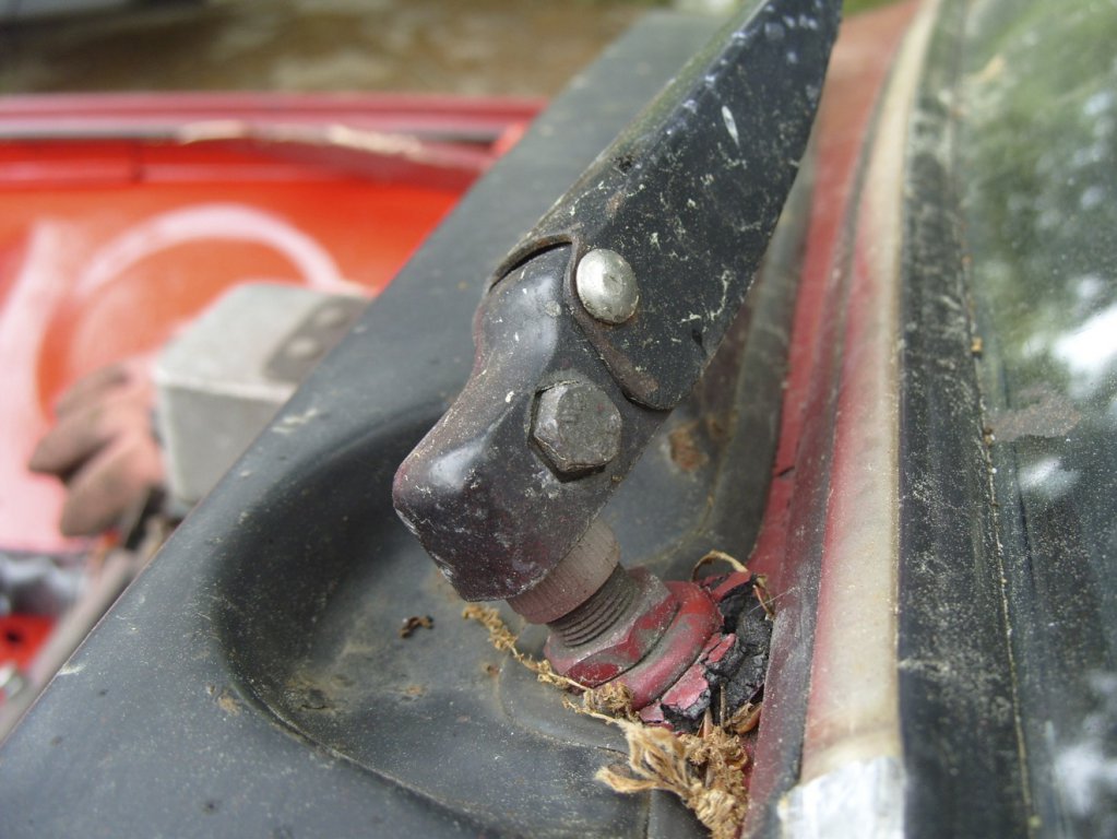

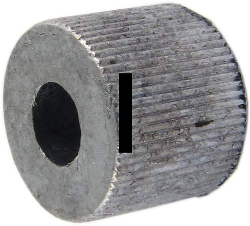

Jepp. Runter, die Dinger :mad: Zu Bildern wegen Vergesslichkeit nicht gekommen. Ich versuch es mal mit Vokabular: Standardmäßig sind die Wischerarme mit einem Steckbolzen in 90° gegen die innere Welle gesichert. Anscheinend (?) gab es dieses Wischerarme ab einem bestimmten Modelljahr nicht mehr (Vermutung!), und man hat auf Wischerarme mit statischer Kappe umgerüstet. Dabei wurde eine massive Hülse auf die innere Welle gepresst, die außenliegend eine Vielverzahnung aufweist, so dass gängige Arme aufgesteckt werden konnten. Ich habe die massive Hülse nun mit Gewalt von der Welle gehebelt. Alles gut gegangen... :smile: Aber nun der Ausbau: Wer hat sich denn das ausgedacht? :eek: Stehe kurz vor 'ner Sehnenscheidenentzündung, nachdem ich das äußere Messingrohr (Gewinderohr) mit geschätzten 8347 Steckschlüsseldrehungen gelöst bekommen habe. Geht nur, wenn man die gekonterte Mutter unter dem Ansaugblech findet und jemanden zum Gegenhalten hat. Verwegene Konstruktion :biggrin: Dafür heute den Spendermotor ausgebaut... Es geht voran :smile:

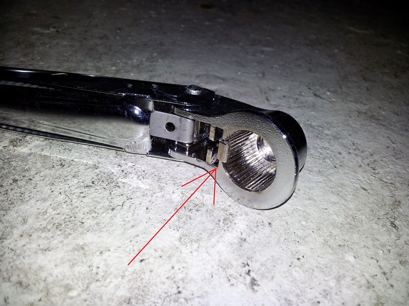

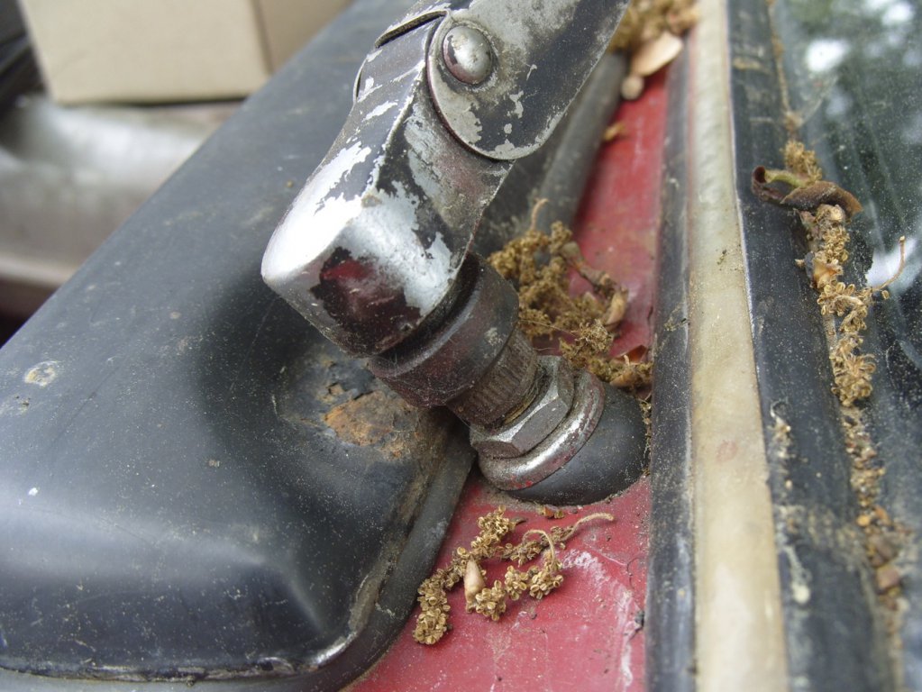

Danke Meki. Stimmst du mir zu, dass das eine Nachrüstlösung ist (Bild 1+2) ? Ich kenne inzwischen Wagen mit zwei Armen auf dünner Achse gesperrt (durch Querbolzen am Wischerarm), welche mit zwei Aufpresshülsen wie in Bild 1, und welche mit beiden Systemen, sowohl links, als auch rechts... :rolleyes:

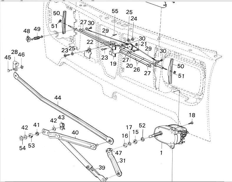

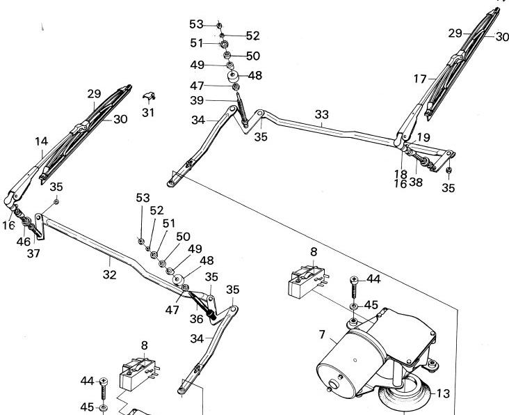

Keine Nachrüstlösung, siehe Auszug aus Ersatzteilkatalog.

Du meinst #19... Erkenne ich darin nicht, das Ungetüm... Welcher Grund sollte sonst vorliegen, für die Varianten?

Noch einmal im Ganzen .

Das ist m.E. nach eine Anpassung auf die neueren Wischerarme, die ab ichweißnichtwann verbaut wurden weil die bis dahin verwendeten nicht mehr Produziert wurden.
Gruß meki
Bild stammt aus E.T. Katalog Okt. 1974.

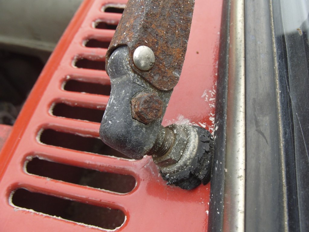

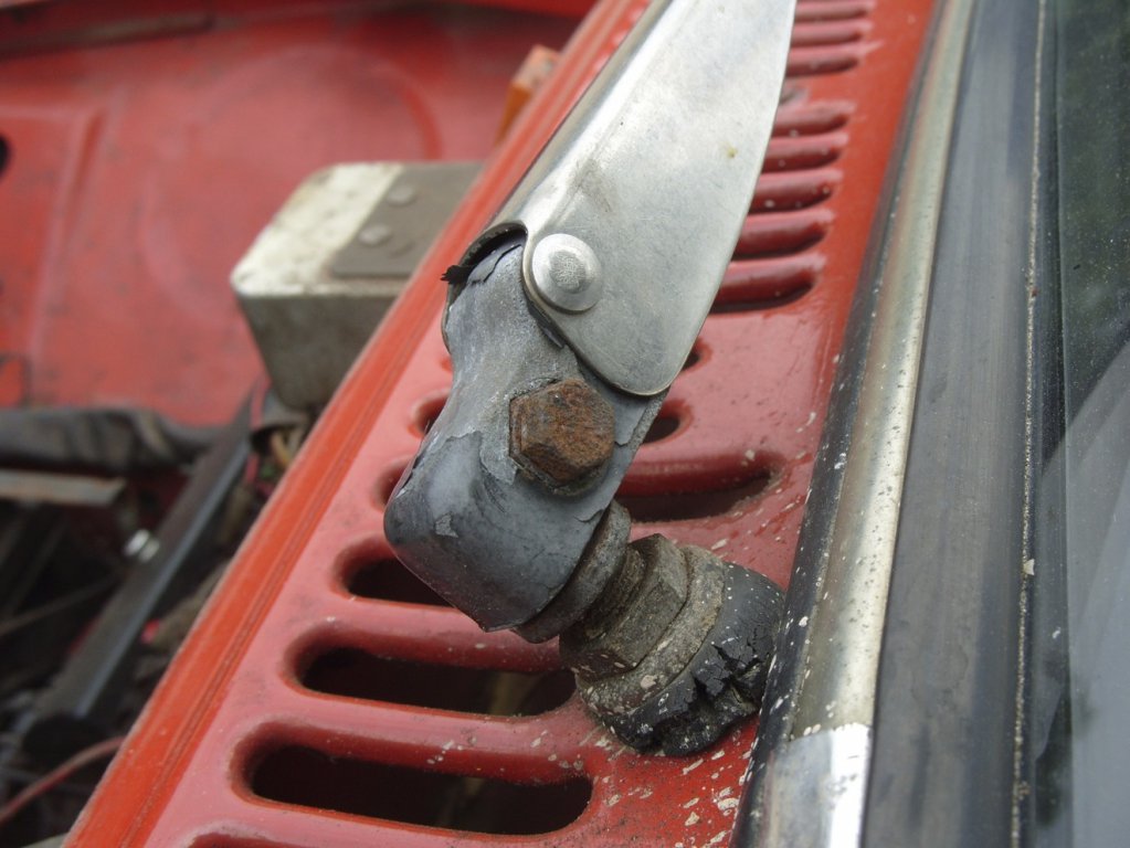

Hier die versprochenen Bilder...
Da gruselt es mich schon :eek:
Mit etwas Pflege, Öl und Farbe wird das aber wieder !
Die Gummiteile habe ich aus dickwandigem Gummischlauch nachgebildet.
Gruß->
Wenn ich soweit bin, wirst du die Teile nicht wieder erkennen :smile: Erstmal muss der Hobel laufen. Und ich will wissen, warum es so viele unterschiedliche Wischerarmaufnahmen gab...

es gab früher mal rep.sätze wenn die feinverzahnung verschlissen waren,( aufsätze.)
sicherlich gab es bei saab in späteren jahren, die orig wischerarme nicht mehr, so dass umgerüstet wurde.
