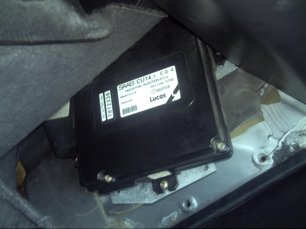

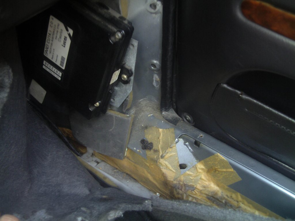

Ich muß unbedingt erwähnen, daß der Wagen ziemlich verbastelt ist / war. Es ist nicht zu übersehen, daß mal was am Motorsteuergerät gemacht wurde; irgendjemand hat an der Stelle den Teppich mit rohester Gewalt rausgerissen, anstatt vorher die schwarzen Blenden abzuschrauben und die eine Steuergerät-Halteschraube sieht arg vergniedelt aus.
Zudem befindet sich am Block ein Klopfsensor, auf dem auch ein Stecker steckt. Dieser verschwindet im Einspritzdüsenkabelbaum. Ich denk´, der LPT hat keinen Klopfsensor??
Ich suche nochmal das Foto vom Steuergerät raus und lade es dann noch hoch.

@steuergerät: vielleicht austausch wegen defekt, bzw. reparatur, ist bei der 14.1 nicht ungewöhnlich ... alternativ, da er aus hamburg kommt, ein anderes ROM, z.b. von speedparts ... war der bei gasparatos in pflege?

Nein, bei Gasparatos war der nicht, der stammt aus Köln und kam erst vor wenigen Jahren aus Italien.
Was ist ROM?
Ich habe noch ein Steuergerät aus einem ´90er FPT rumliegen, welches meines Wissens normal funktioniert. Ob ich das probeweise mal reinhänge?
Da ich im Moment noch nicht dazu kommen werde, damit mal in eine Fachwerkstatt zu fahren (denke da an Gaworski oder Wedde), und auch noch kein Manometer besitze, könnte ich doch sonst erstmal die Gewindestange am Lader so verändern, daß das Wastegate früher öffnet. Oder bin ich da jetzt völlig auf dem Holzweg?
steuergerät funktioniert doch! wozu dann tauschen...??? ist 90er fpt denn lucas...???... das steuergerät hat mit deiner ladedruckregelung nichts zu tun!

Steuergerättausch, weil Alex P. es vorschlug...Ja, der ´90er hatte Lucas.
Würde das mit dem Steuergerätetausch auch lassen '90 war glaub ich noch ne CU14.0 und keine CU14.1 zu erkennen an dem grünen Einspritzdüsen, die Später Orange waren.

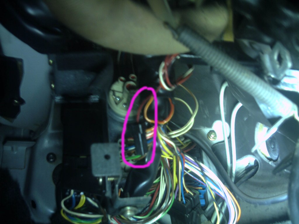

Habe heute mal das Armaturenbrett zerpflückt...
Erwartungsgemäß ist da in der Tat viel rumgepfuscht und rangetütelt worden...:mad:
Naja, läßt sich ja auch wieder in Ordnung bringen.
Aber eine Frage hierzu:

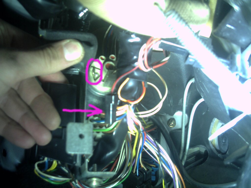

Habe mal ein paar Bilder angefügt: am Druckwächter sehe ich drei Steckanschlüsse, von denen aber nur zwei belegt sind. Direkt daneben sah ich einen einzelnen Stecker lose umherbaumeln (im Bild gekennzeichnet); dieser hängt am Bremslichtschalterkabelast mit dran. Zur Tempomat-Nachrüstung wird der wohl nicht gehören; müßten ja dann zwei sein, hat ja Schaltgetriebe. Kann es sein, daß der vom 3. und nun freien Anschluß am Druckwächter abgerutscht ist?
Das gehört so.
Da sind einige leere Stecker, die ursprünglich in die Kabelummantelung des Kabelbaums gesteckt sind und mit der Zeit einfach rausrutschen.
Zwei Kontakte am Druckschalter belegt, ist richtig, wie klaus schon schrieb.

Ah ja, vielen Dank!
Aber welche Funktion erfüllt dann der 3. Anschluß am Druckwächter?
Ah ja, vielen Dank!
Öffner/Schließer ?!
