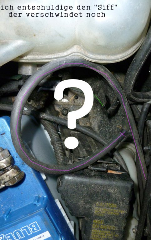

Weiß jemand was für eine Funktion dieser Schlauch hat? Und warum sollte man sowas abstopfen bzw was könnte denn da kaputt sein? Der Vorbesitzer scheint mir ein
waschechter Pfuscher gewesen zu sein, merke ich an allen Ecken und Enden.
Am Schlauch ist auch so ein weißes Ventil gekoppelt, sieht man auch auf dem Foto. Beim 900 II Turbo sieht es minimal anders aus. Vieleicht ein Aktivkohlefilter? Sowas kenne ich vom 900 II aber da ist halt einiges anders ohne den Turbo.

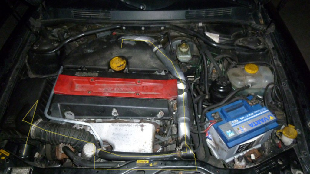

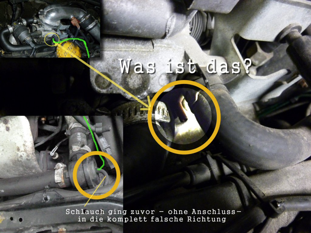

Dann hab ich noch etwas, aber den Schlauch habe ich schon wieder angeschlossen. Der lag vollkommen verirrt im Motorraum rum. Bisher keine Ahnung was für eine Funktion der hat und ob der Wagen jetzt noch im angeschlossenen Zustand anspringt. Was macht der?? Auf jeden Fall am Beipass Ventil, falls man das wirklich so nennt.
http://www.saab-cars.de/attachments/900-ii-9-3-i/96059-sind-das-alles-fuer-schlaeuche-fotos-beipass-aktiv-kohle-scheibenwasser-p1030250s.jpg
Als ich in das (Bosch-)"Ventil" reingeschaut habe, konnte ich gar keine Löcher/Kanäle erkennen. Als ob alle Schläuche tot enden. Komisches Ding!

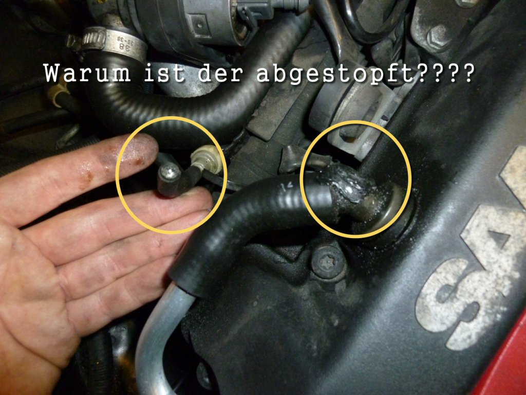

UND
ich habe noch einen losen Schlauch gefunden, untere rechte Seite Richtung Scheinwerfer, verschwindet in der Stoßstange aber das ist noch zu schwer per Foto zu schildern. Ich werde einfach das andere Auto anschauen. Vieleicht Scheinwerferwaschanlage.
http://www.saab-cars.de/attachments/900-ii-9-3-i/96060-sind-das-alles-fuer-schlaeuche-fotos-beipass-aktiv-kohle-scheibenwasser-p1030260s.jpg
schlauch mit rückschlagventil gehört auf den dreiwegeabzweig am ventildeckel
da es noch ein T5 ...9-3 ist kommt der unterdruckschlauch bild zwei so zum bypassventil gelegt wie grrün eingezeichnet
der letzte schlauch scheint zur batterie belüftung zu gehören
... ist kommt der unterdruckschlauch bild zwei so zum bypassventil gelegt ....
und wenn der ne Zeit ab war, hat der Lader jedes mal beim Gas wegnehmen auf den Deckel, auf's Räderwerk bekommen.
Wie, also soll der am besten ab bleiben? Oder soll heissen, das ohne den Schlauch der Turbo kaputt geht bzw schon beschädigt wurde?
Ich bin bisher nicht viel gefahren (einmal von der Werkstatt nach Hause, einmal Auto Waschen und einmal mit 60-140 über Autobahn, hat aber bisher alles gut funktioniert.
Zu Foto 1 hat mein Vater heute gesagt, das der Schlauch Öldampf zurück in den Motor befördert. Hab nicht näher nachgefragt, woher der kommen mag.
Nach seiner Devise "der Wagen ist auch ohne den ganz gut Gefahren" kann ich nicht leben und will es lieber perfekt funktionierend haben wie es gedacht war. Zur gleichen Zeit aber nichts falsch machen, weil irgendjemand wird sich dabei schon was gedacht haben den Schlauch komplett zu entfernen. Möglicherweise um einen Fehler - der ansonsten teurer ist - zu beheben. Das Auto ist voller solcher Pfuscharbeiten.
Zu Bild3
Dieser Schlauch existiert im 900 II Turbo gar nicht. Werde ich noch rausfinden müssen ob das nun ein Batterieschlauch oder für die Scheinwerferwaschanlage ist. ^^

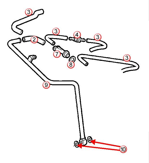

http://www.saab-cars.de/attachments/900-ii-9-3-i/96124-sind-das-alles-fuer-schlaeuche-fotos-beipass-aktiv-kohle-scheibenwasser-saab-93-emissions.jpg
EMISSION HOSES (INTAKE) & RELATED SAAB 93 1998-2003
4 ist ein "Emission Valve". Naja dann werde ich mich noch dran machen auch das zu reparieren. Ich schätze der Schlauch oder #7 (oder beides) ist dem Vorbesitzer vergammelt was scheinbar gerne vorkommt und dann haben die kurzerhand das Teil außer Betrieb genommen.
Bei Vatis Turbo ist der Schlauch3 direkt am Anschluss auch total voller Öl und habe auch einen Riss direkt am Anschluss gesehen.
Morgen schaue ich mal wohin dieser ominöse Schlauch hinführt. Bin neugierig! Umso besser versteht man das Fahrzeug.
2 und 3 (die dünne, keine Ahnung was die oben links ist) stecken auf 7. Und 7 steckt in der Tülle 8 im Zylinderkopfdeckel. 8 wird gerne weich und dichtet nicht mehr so dolle. Auch 2 mal von innen ansehen, wenn der auch schon weich wird auch tauschen. 10 ist Nähe Turbo.

Nur zu Deinem Verstänis, alles was Da an den Kopf geht ist KW-Gehäuse Entlüftung.
Alle anderen Schläuche dienen der Regelung, sprich einer geht zum Mapsensor, einer ans Kombiinstrument, einer an den Benzindruckregler, einer an das Popoffventil.
Zu letzterem, Deine Frage, der muß da dran. Da passiert folgendes: Der Lader dreht seine 200000 Umdrehungen und schaufelt mit 1bar Luft in den Motor.
Jetzt gehst du vom Gas, ergo Drosselklappe schließt, was aber nicht bedeutet, dass der Lader sofort aufhört zu drehen, der Druck im Rohr steigt und würde als Luftwand zurück auf das Verdichterrad trefen und den Lader abrupt abbremsen. Damit das nicht passiert wird das POV über dieses Schläuchlein zum Ansaugrohr geöffnet und das macht dann auch zisch.
So als grobe Erklärung
http://www.saab-cars.de/attachment.php?attachmentid=96414&thumb=1
Ersatzteile bei Scandix bestellt (Lieferung war sehr schnell!) und besagte Stelle repariert. :smile: So kann ich auch mit ruhigeren Gewissen fahren. (der Pfeil am Ventil geht in Richtung "weg vom Gehäuse")
