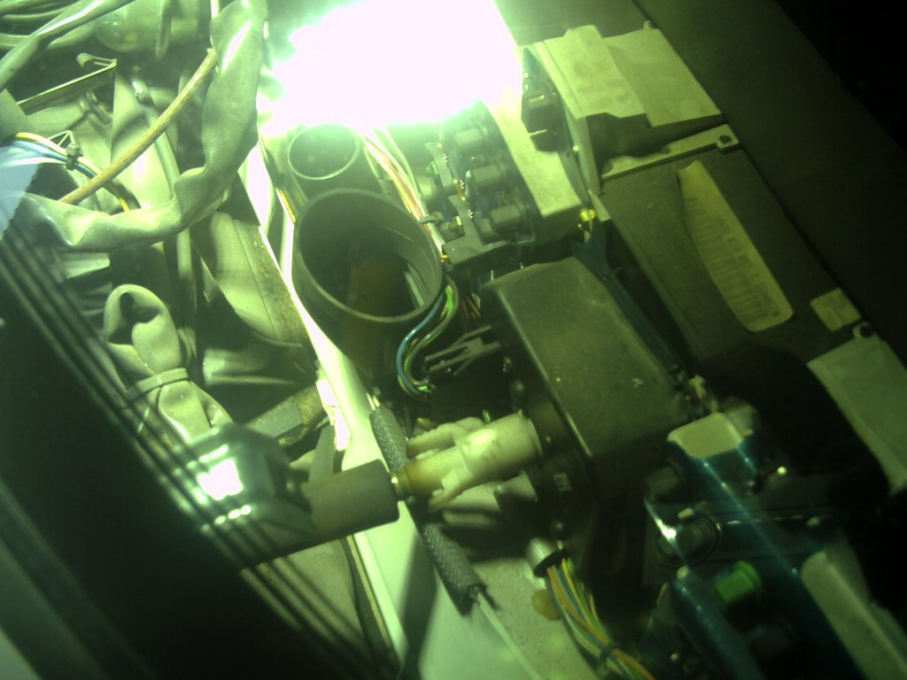

Es betrifft das ´91er CV, das ich derzeit in Arbeit habe.
Bei dem Wagen ist zur Tempomat-Nachrüstung schon einiges vorverlegt, z.B. Steckanschluß für Unterdruckpumpe, Blechträger für die Pedalschalter sowie Geschwindigkeitsgeber Rückseite Kombiinstrument.

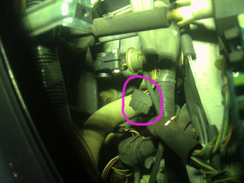

Nun ist mir ein recht großer Stecker aufgefallen, der am Kabelbaum unterm Kombiinstrument festgetütelt ist (siehe Bild); hat der auch was mit der Tempomatvorbereitung zu tun? Kann ihn ansonsten leider nicht zuordnen. Habe diesen Stecker und an jener Stelle bislang in noch keinem anderen 900er gesehen...
Ich gedachte den Tempomaten aus dem ´90er Aero einzubauen. Müßte ja eigentlich passen, hatte ja ebenfalls schon den "neuen" Geschwindigkeitsgeber am Kombiinstrument.
Nein, der Stecker hat mit dem Tempomaten nichts zu tun (ist meines Wissens die Vorverkabelung füt die regelbare Fahrersitzheizung)
