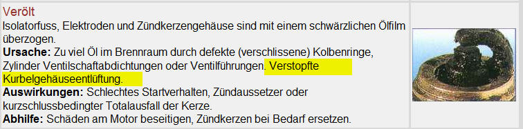

eine von mehreren Möglichkeiten :
http://www.saab-cars.de/attachments/9000/96935-ladedruck-die-xte-aaaaaaaaaaaaaaaaaaaaaaa.jpg
Haaaallo Nicht ölig!
Kerzenbild sieht bei Aschebildung aus Öllegierungen so aus z.B.: http://de.wikipedia.org/w/index.php?title=Datei:Z%C3%BCndkerze_verkrustet.jpg&filetimestamp=20060122030029
OK, wenn in unserem Fall auch nicht so extrem.
Aber halt, was lese ich da, KW-Entlüftung und Ventilschaftdichtung. Beim T bringt doch das Ventil eben genau da Probleme, Entlüftung über Kettengehäuse im den Kopf und dann weiter raus, Und dann bei durchlässigem Ventil Ladedruck somit auf die Entlüftung und auf die Schaftdichtungen wo eigendlich dort überall ein kontrolliertes Vakuum sein soll.
Nun ja und Kolbenringe sind es nicht, da wären definitiv keine 15 Bar Kompression auf 4 Töpfen.
