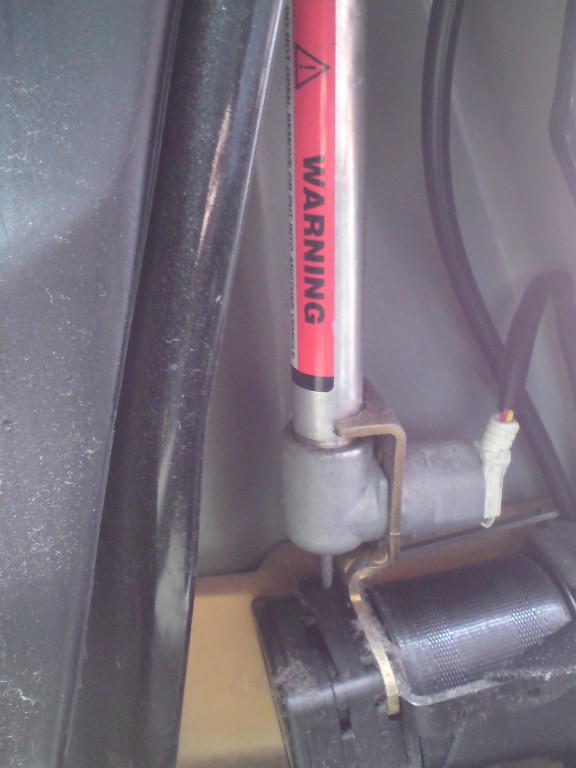

So, der Fahrersitz ist wieder ausgebaut und beim Beifahrersitz ist der Stecker abgezogen damit beim Messen nichts passieren kann. Nach dem Abnehmen der hinteren linken Seitenverkleidung habe ich eine unschöne Roststelle genau an der Kannte zum Radlauf entdeckt :frown:
Jedenfalls habe mir mal den Gurtstraffer angesehen. Das Drahtseil ist voll gespannt, daher gehe ich mal davon aus das der nicht gezündet wurde. Falls das Gespannte Seil bedeutet das er doch gezündet wurde und durch irgend einen Pfusch das Gurt aufrollen wieder funktioniert, korregiert mich bitte.

wir reden vom 9-3???? dort soll der gurtstraffer ein drahtseil haben?...................die haben normal kartuschen...........ohne seil..........vielleicht irre ich mich und jemand weiß genaueres.......
WIS zeigt zumindest für den 9-3 MY98 noch einen mit Seiltrommel und einer nach oben zeigenden Pürohülse. (Zumnidest wenn ich mich recht erinnere, ist schon zwei Tage her, dass ich nachgesehen hatte.) Viel sieht man nicht, Teil (1): http://www.jimellissaabparts.com/showAssembly.aspx?ukey_assembly=409562&ukey_make=1032&ukey_model=14674&modelYear=1999&ukey_category=19604&ukey_driveLine=0&ukey_TrimLevel=0&ukey_modelRange=0&searchString=
Hier mal ein Bild von meinem Gurstraffer um sämtliche Verwirrung auszuschließen:wink:
Das Auto ist laut Fahrgestellnummer Modelljahr 99.
http://www.saab-cars.de/attachments/900-ii-9-3-i/98002-airbag-warnung-lampe-leuchtet-dauerhaft-blinkt-manchmal-bei-lastwechseln-9-3-gurstraffer.jpg
