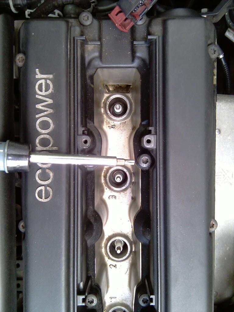

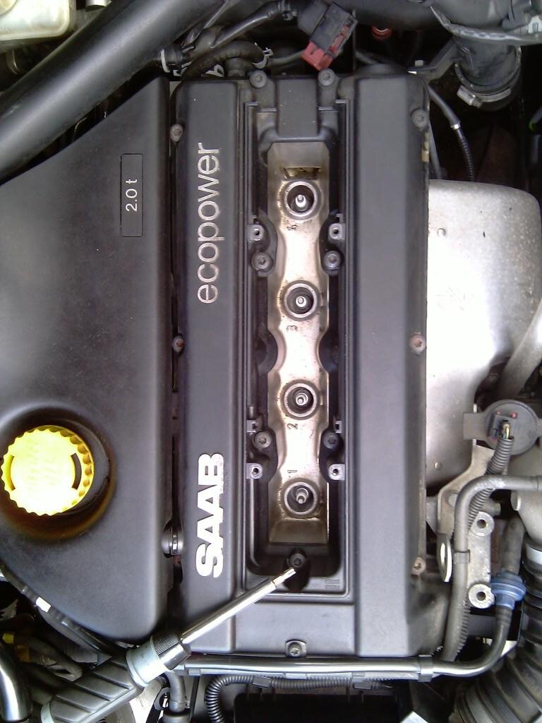

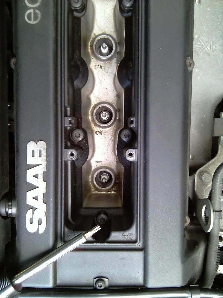

Aufgefallen ist mir dann, dass um die Zündkerzen herum verbrannte Ölreste klebten. Dabei habe ich festgestellt, das die inneren 5 Torx-Schrauben des Ventildeckels (siehe Bilder) locker waren und dann nochmal alle äußeren Torx-Schrauben überprüft (1-2 waren locker). Bei den inneren Schrauben waren 1-2 so locker, dass man sie mit der Hand drehen konnte (eiskalter Motor!).

Mit dem abgebildeten Werkzeug scheint eine übermäßige Krafteinwirkung auf die Schrauben unwahrscheinlich
