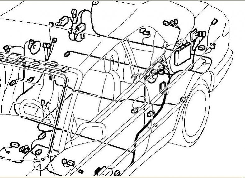

Nach unserem Telefonat gestern habe ich mich jetzt einige Zeit an allen verfügbaren Quellen incl. WIS und EPC und http://www.autolib.diakom.ru/CAR/Saab/1997/900/SYSTEM%20WIRING%20DIAGRAMS/ umgetan, aber zu der Stelle, an der die Leitungen vom TSAS zu den Motoren bds. sich jeweils aufzweigen, habe ich nichts weiter finden können, als dass sie im WIS als "Crimp" bezeichnet werden, aber nirgendwo eine Lokalisation dazu.
So wird dir nichts anderes übrigbeliebn, als den Kabelbaum zu verfolgen - theoretisch käme ja auch in Frage, dass die Leitung zunächst zum linken Motor führt und dort im Stecker mit abgezweigt wird?
Auch die Übersichtsdarstellung des Kabelbaums hilft da leider nicht wirklich weiter. Trotzdem viel Glück bei der Suche!
