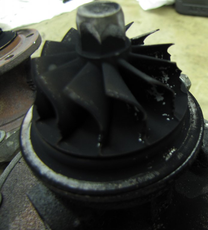

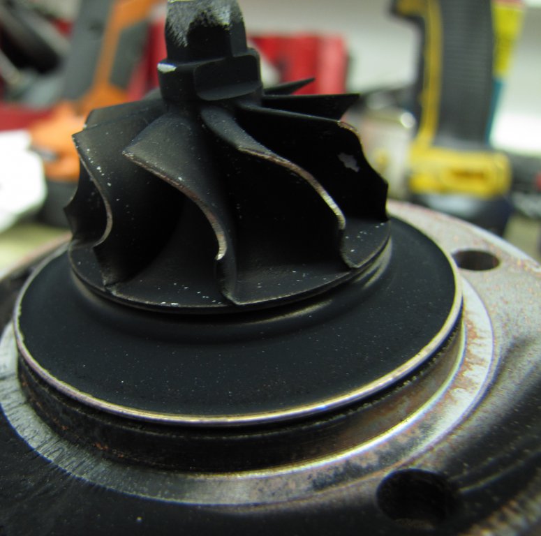

Habe jetzt den Turbo rausgenommen , da hat der erste Turbo den zweiten völlig zerrissen , Bilder anbei[ATTACH]64616.vB[/ATTACH][ATTACH]64617.vB[/ATTACH]
Jetzt ist die Frage , wo kommt de Fremdkörper her ??

der Schaden geht wahrscheinlich von einem defekten Ventilschaft aus ( Endoskop ) , Zerlegung Motor steht jetzt an :frown:
Wie hängt denn das zusammen? Ich kenne nur Motor- oder Zylinderkopfschäden durch Trümmer vom Turbo, die den Motor erreichen, nicht jedoch umgekehrt :dontknow:. Aber das Beträfe die Frischluftseite.
Da der Wagen einen DPF haben dürfte muss da auch nachgeschaut werden, wo die Trümmer hängengeblieben sind.
