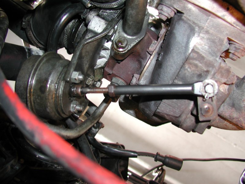

So jetzt noch mal kurz das Bild, wenn ich da noch was machen muss, lasst es mich wissen... Dann mach ich noch so ne Verlängerung wie es der Erik gemacht hat.
Super Gerd, da stands halt schon, hätte ich mal vorbeischaun sollen...
Egal, wie siehts aus mit dem Winkel der Gewindestange zur Druckdose? Spielt der ne Rolle?
klar, vergrößerst du den Winkel, öffnet das Türchen nicht ganz, und der Joseph passt nicht durch... (ich glaub, so wurde das Räuchermännchen erfunden ;-) )

Na gut, wenn bei dir der Winkel passt, vielleicht könntest du ja mal sagen in welchem Winkel die Gewindestange zur Druckdose stehen sollte...
Damit wäre mir dann geholfen. So kann ich leider nicht viel machen...
Ich vermute mal idealerweise im rechten, also 90 Grad-Winkel !?

Natürlich spielt der Winkel eine Rolle.
Mit Verlängerung am orig. Hebel des Wastegate muss die Dose den Hebel weiter drücken, um gleichen Öffnungsquerschnitt am Türchen zu erreichen.
Gleicher Winkel, aber größerer Radius ergibt mehr Weg, sonst hätte man sich das Differential im Getriebe direkt sparen können :biggrin:
Ich hätt mir das ganze ja mal im Originalzustand angesehen, um zu sehen:
welche ist die Ruheposition und wie weit muss das auslenken können.

Also dann, ja das mit dem vorher gucken ist natürlich nicht verkehrt, hab ich aber leider verpennt, also ist ja alles halb so schlimm, bekomme ich schon hin.... Wichtig wäre halt nur der Winkel...

P.S. jaja das mit den Winkeln ist klar, aber dachte halt das es eventuell so eine binäre sache wäre, wie z.B. eine Türe dessen Raster offen ist oder geschlossen...
Wenn ich das jetzt so lese scheint es aber eher so, als ob der Druck die Türe mehr oder weniger öffnet und das macht dann natürlich einen unterschied...
Hi Manitou!
Bei mir ist das Gestänge "fast gerade". Vielleicht 5-7° schräg. In Serienzustand schaut sie schon recht winklig aus der Druckdose heraus... :rausch:

Danke, dann werd ich da auch noch was dranbauen, dann bin ich wieder in Serie...
