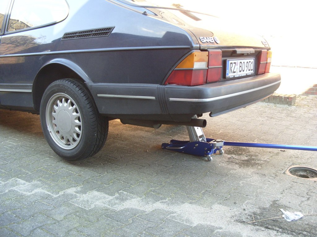

Habe jetzt einen dänischen, der ist perfekt.
http://www.saab-cars.de/attachment.php?attachmentid=32467&d=1244652760
Den Speedylift habe ich auch, der ist nicht schlecht, passt allerdings nicht unters Auto ohne es seitlich ein wenig hochzuheben. Und nach 3 Jahren war er undicht.
Ja, anheben muß ich seitlich leider auch noch ein wenig. Wenn der jetzt undicht ist kannst Du den dann nicht umtauschen, auf meinem sind 10 Jahre Garantie.
Was mich allerdings bei dem Speedylift gestört hat ist, das die seitliche Saab Wagenheberaufnahme nicht wirklich zu diesem Teller des beim Speedylift- Wagenhebers paßt. Darauf hin habe ich mir das hier gebaut:

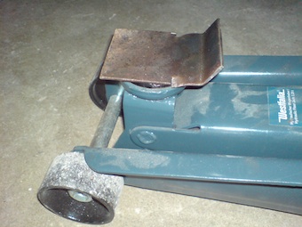

Das Westfaliateil ist *DER* blechgewordene Vertreter der von mir beschriebenen Baumarkt-Billigteile für siebzig Tacken oder noch weniger - nur noch getopt durch das Spielzeug vom Lebensmittel-Discounter.
Aber wenn Ihr lieber alle drei Jahre siebzig oder noch mehr Tacken ausgeben wollt, statt einmal was vernünftiges zu kaufen...

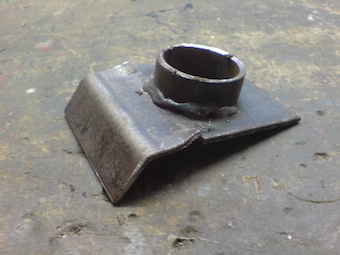

@[mention=1402]Iridium[/mention]
Wirklich nette Bastelei. Aber bei einem brauchbaren Heber gehört mindestens ein Gummipilz mit 150mm Durchmesser zum Lieferumfang. Der kostet schon einzeln mindestens 30 Tacken - somit kann so etwas bei dem Preis der Billigheimer *nie* dabei sein. Versuch auch besser nicht, nach Ersatzdichtungen für das Gelumpe zu fragen - wenn Du überhaupt eine passende bekommst und sie tauscht, ist kurze Zeit später die nächste über'n Jordan. Deshalb sind die Dinger häufig bei Undichtigkeit ein Fall für den Schrott.
Einfach mal abgesehen davon - Ein einigermaßen brauchbarer Kompaktheber kostet nun mal um die 150 Talerchen - und ein langer flacher mindestens 250 - alles andere ist Spielzeug.

Mit den Mini-Auflagen der Baumarktheber zerstört Ihr übrigens die Konsolen am Saab. Im günstigsten Fall passt im Notfall unterwegs der wageneigene Heber nicht mehr in den Spalt, aber häufig verkanten die Flanken der Konsolen durch die ungleichmäßig verteilte Last und die Feinabdichtung zum Unterboden lässt dann Wasser zwischen Fahrzeugboden und Heberkonsolenplatte laufen.
Ein angepasster Eigenbau ist ja ganz schön - und auch *absolut* richtig gedacht, aber seid bitte dennoch vorsichtig mit den Billig-Teilen... - Es ist wirklich kein erhebendes Gefühl, wenn die Karre vom Heber rutscht und gerade kurz vorher ein Rad weggebaut wurde...

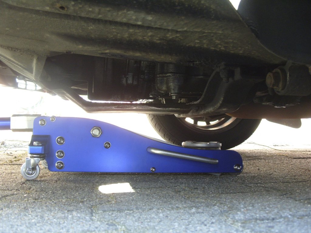

Ich hänge mich mal hier dran, auch wenn es nur um Reifenwechsel, und nicht um Böcke geht. Jemand Erfahrung mit den flachen Rangierwagenhebern aus Alu? Gibt's inzwischen in allen Preisbereichen von 90 Euro aufwärts... Welche max. Hubhöhe benötigt man denn für einen Reifenwechsel, wenn man zentral von vorne und hinten anheben möchte?
Wenn Du den 900 von vorne anheben willst, sind die gängigen Aluheber zu kurz. Die Auswahl ist nicht groß. Sehe gerade, das habe ich ja schon weiter vorne geschrieben. Das abgebildete Modell ist fast das einzige passende.
Der ist aber nicht aus Alu, oder? Die langen Werkstattheber wiegen ja meist deutlich über 50kg und ich dachte an etwas, das man auch transportieren kann... Mit zu kurz meinst du Entfernung von Stoßstange bis Ansetzpunkt? Die Aluheber, die ich meine, haben eine max. Bauhöhe von 12 cm. Das entspricht ja exakt der vorderen Bodenfreiheit (beim 212)
Hab mich gerade mal unters Auto gelegt: vorderer Ansatzpunkt hat 12 cm Höhe, hinterer Ansatzpunkt 22 cm. Bekommt man beide Räder vom Boden, wenn der Heber eine max. Ausladung von 37,5 cm hat? Das scheint das Standardmaß der Aluheber zu sein.
Vorne wird das schon zu heben sein mit 37,5 cm Hubhöhe. Hinten eben nicht. Für Immerdabei braucht man ja eigentlich keinen Rangierheber.,. Was möchtest Du damit machen?
Ja geht, aber gerade so. Vorteil waere natuerlich wenn der Wagen etwas tiefer liegen wuerde. Ansonsten kannst du ihn ja auch anheben, auf Dreibeinboecke absetzen, etwas unter den Wagenheber platzieren (z.B. eine Sperrhalzplatte) und dann noch etwas hoeher pumpen.
(...)Was möchtest Du damit machen?
In erster Linie mal die Original-Wagenheber-Aufnahmen schonen. Hat sich in der Vergangenheit gezeigt, dass häufige Benutzung dem dortigen Material schon arg zusetzt > Rostbildung.
Immer dabeihaben eigentlich nicht, aber bei gewissen "Veranstaltungen" braucht man halt hin und wieder einen Reifenwechsel... hoffentlich nur den :rolleyes: Und einen Servicewagen kann ich mir nicht leisten.
Stationär für zuhause habe ich mir bislang mit dem Palettenwagen vom Nachbarn ausgeholfen, ist aber eine mühsame Milimeterarbeit mit Hilfe von Kanthölzern. Ergo: es wird Zeit für eine Kombilösung. Ich glaube, ich werde mir mal so einen Aluheber bestellen, und dann berichten. Notfalls wird ein Adapter für die HA gebaut...

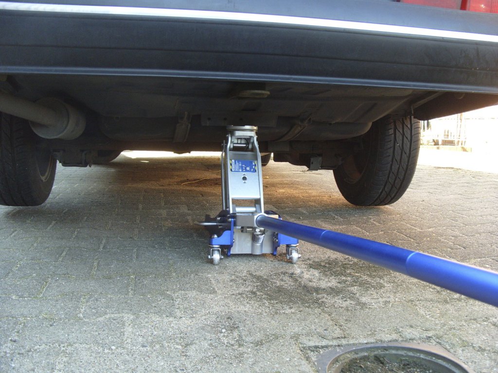

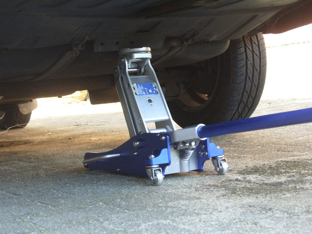

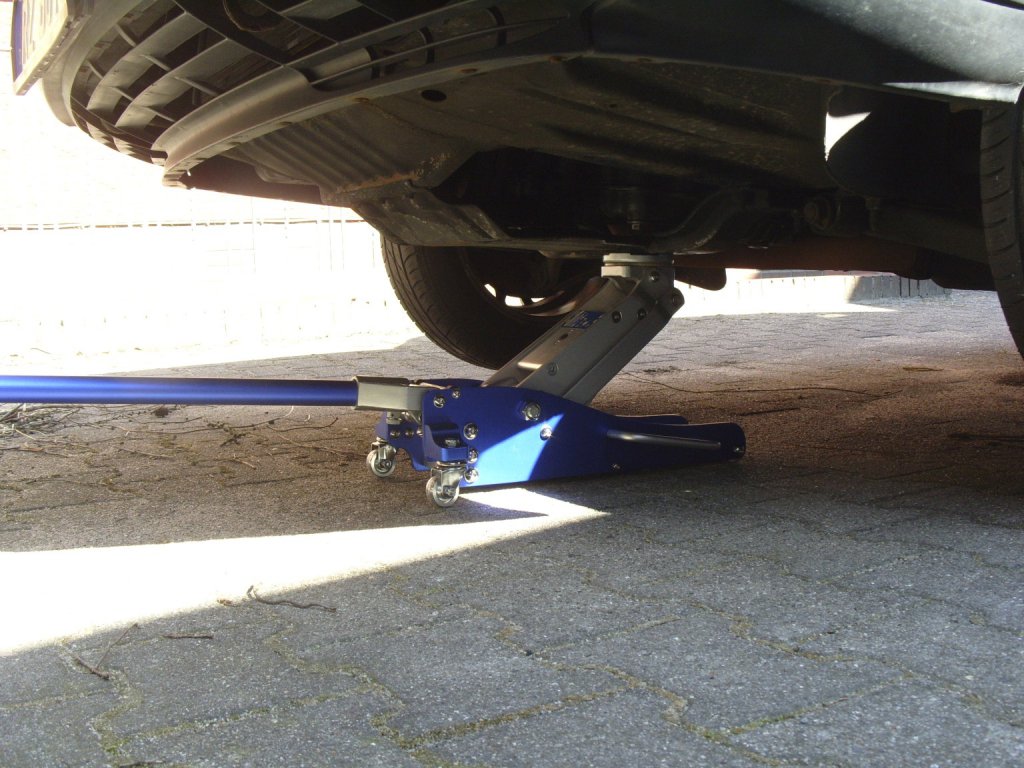

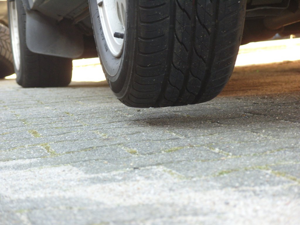

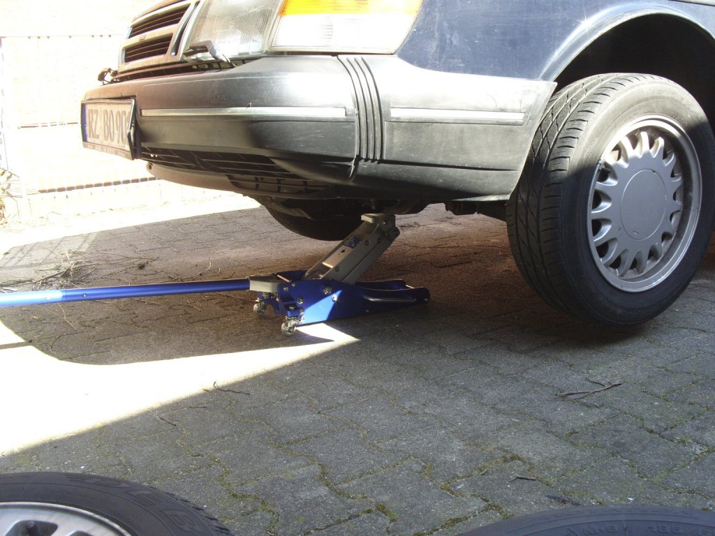

So, cartrend-Heber über die Bucht gekauft - 85.- Euro. Macht auf den ersten Blick einen guten Eindruck. Verarbeitung scheint für Nonprofis auf jedenfall ausreichend. Und passen tut's auch. Sowohl zentral vorne, als auch hinten. Zwar noch keine Langzeiterfahrung, aber bei dem Preis kann ich ihn durchaus empfehlen.
