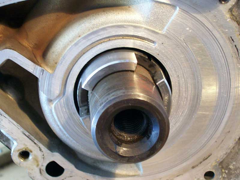

gerade bin ich bei einer Motorrevision und stelle fest, dass im Ölpumpengehäuse motorseitig Riefen vorhanden sind.
Der Deckel und die beiden Zahnräder sind OK.
Nun stellt sich die Frage, ob man das so lassen kann...
Haben diese Riefen starken Einfluss auf den Öldruck? Oder muss man da was unternehmen (tauschen, planen ...)?
Der Motor ist bis auf die Pleuellager sonst noch sehr gut...
Schonmal danke für kompetente Meinungen!
http://www.saab-cars.de/attachments/99-90-900-i/99355-riefen-im-olpumpengehaeuse-100_3981.jpg
einmal mit der Fräse drüber und das ist wie neu, kein großer Aufwand, macht Dir jeder Motorenbauer
Gut, dann suche ich mal jemanden, der das machen kann! Danke!
