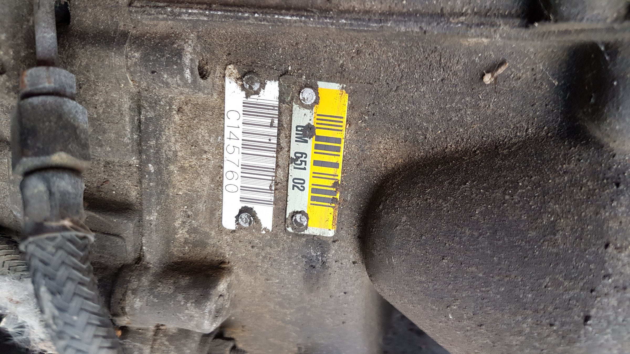

(siehe Bild unten GM 65102 ist nicht dabei in der PDF 1986-!987)

Im Klartext: Wenn er keinen Saab mit diesen VIN hat, und keinen B202i, kann er oder Du das Getriebe den Hasen geben oder hier im Markplatz (bitte gesäubert) anbieten:
PartNo : 8727125 Usage : B202I, MARKED: GM 65102, NLS
Ch. --L1002453 Ch. --L2001777 Ch. --L8000652

So für ein MY 90 soll es sein 9000 CD
Dafür müsste mein GM65102 passen?
m o t o r i s i e r u n g ? vgl. #32!
