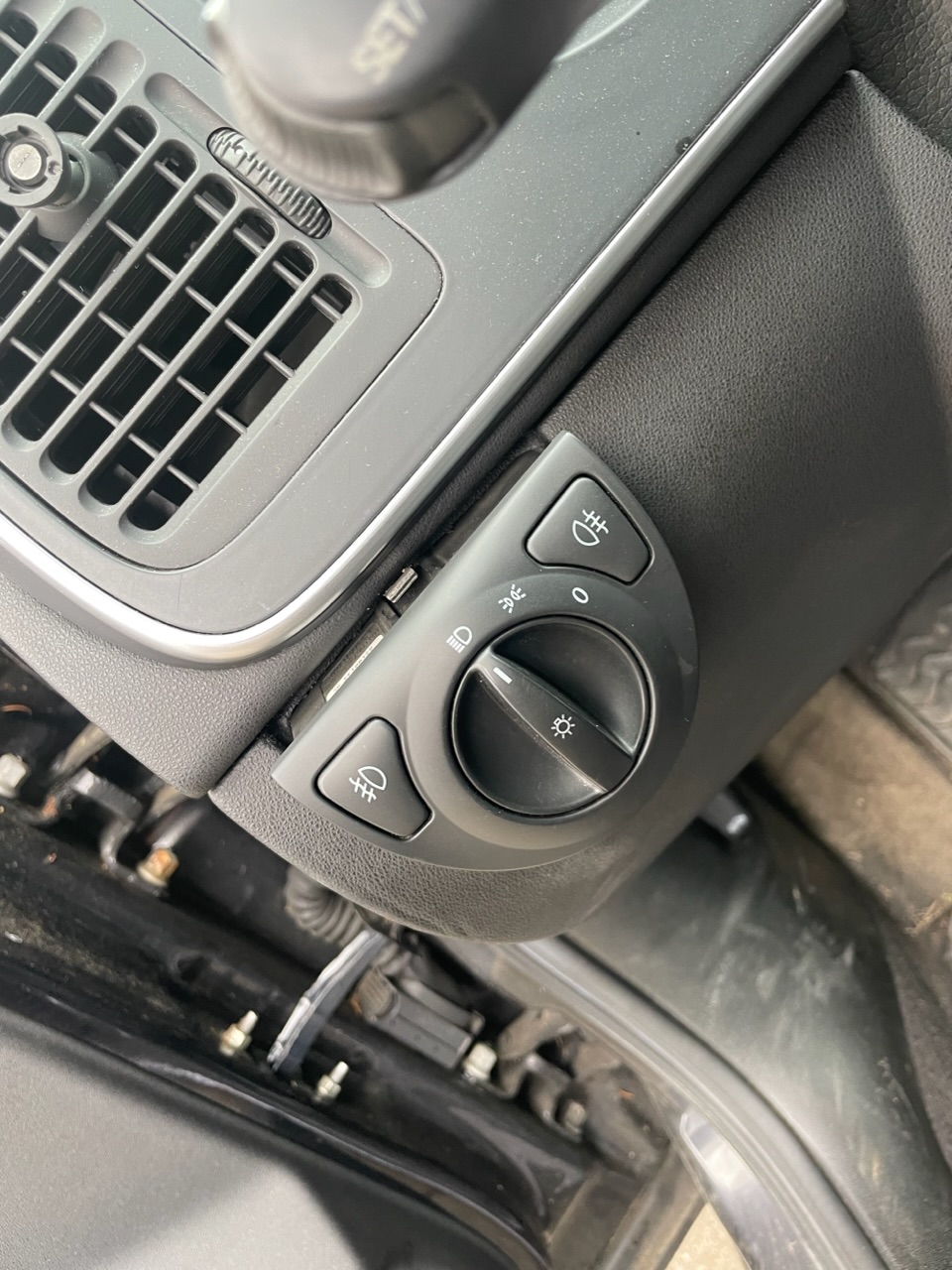

Moin moin, bei meinem 9-3 III Aero funktionieren die LED Nebelscheinwerfer nicht. Sicherungen schon kontrolliert, die sind alle ok, ebenso das Abblendlicht, Fernlicht etc.
Es kommt kein Strom an, Nebelscheinwerfer funktionieren im ausgebauten Zustand mit direkter Stromquelle.
Die hintere Nebelleuchte funktioniert und wird auch angezeigt im Cockpit, die vorderen aber nicht.
Ich habe kein DRL(day running light), wenn ich auf ON schalte geht das Licht an.

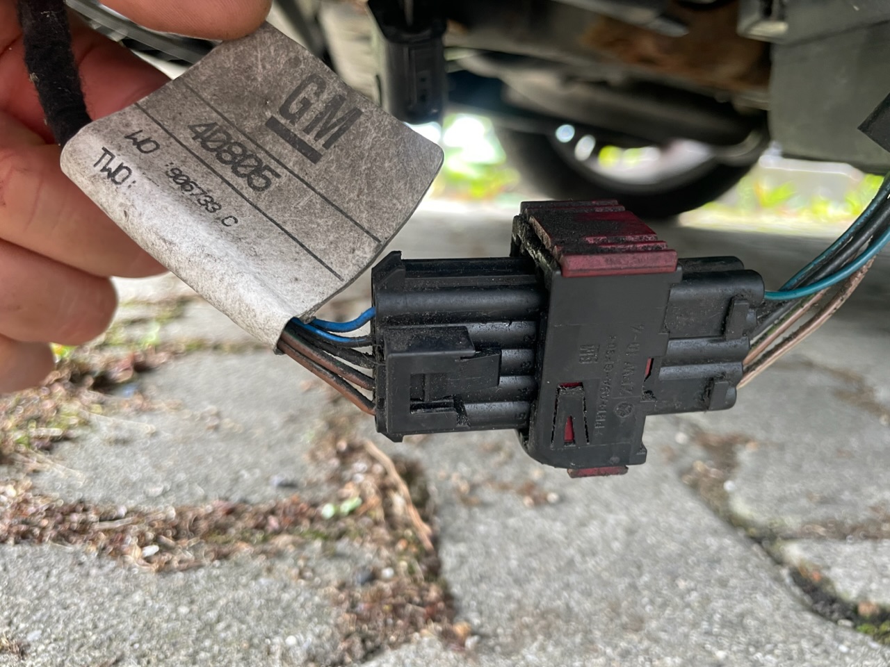

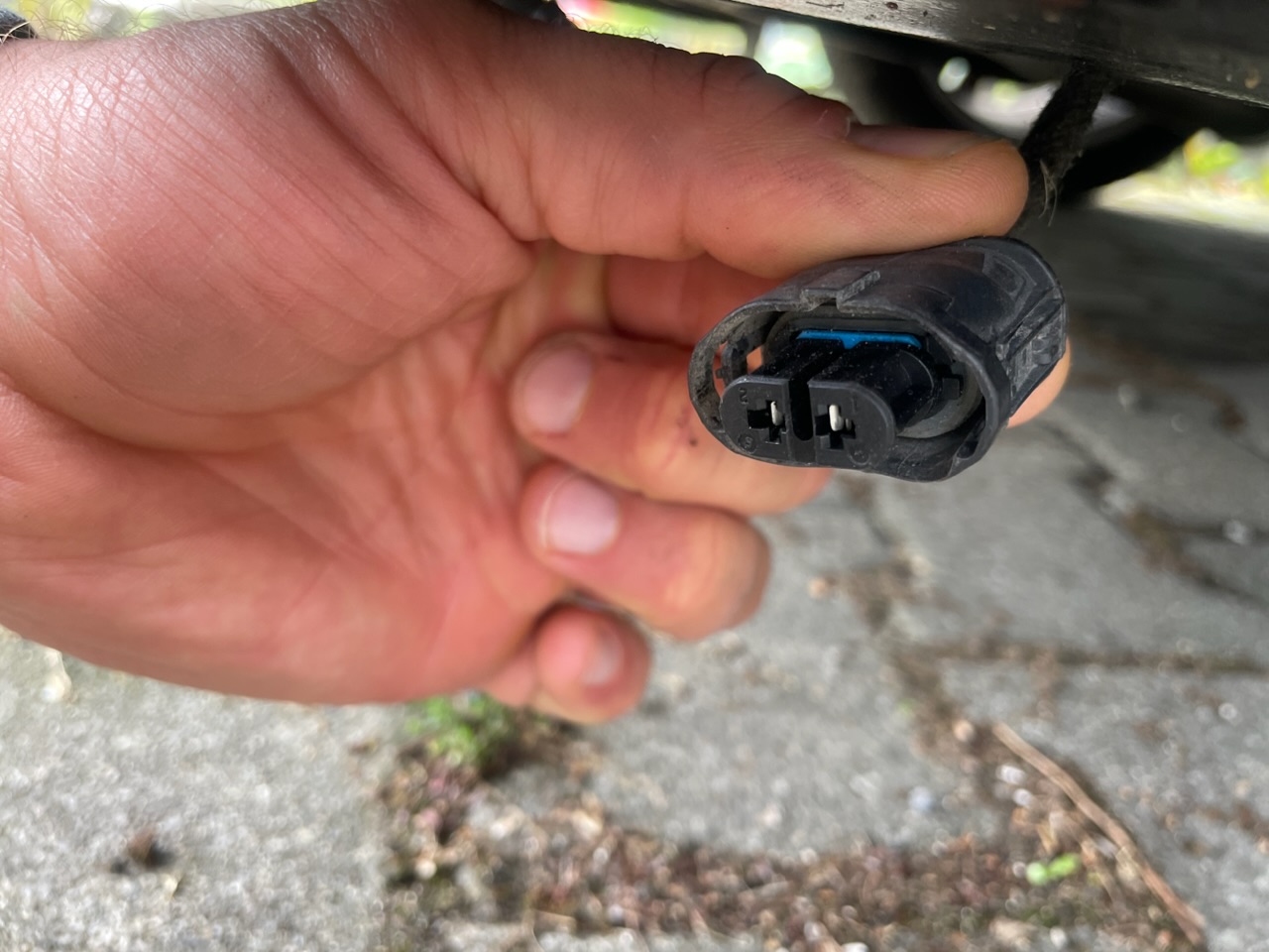

Also an den LEDs gibt es eine Halterung für einen Stecker, ohne Anschluss einfach nur reingesteckt! Die LEDs wiederum sind aber mit einem GM Stecker verbunden. Das ganze sieht schon irgendwie original aus! Ich versuche mal heute ein paar Fotos zu machen.
Naja, egal wie, wenn die auf dem Tisch funktionieren, dann sollten sie das auch im Wagen. Muss man bei den Lampen auf Polarität achten? Nicht dass die nur verpolt sind.
Hier die Fotos. Einmal der eingesteckte „lose“ Stecker im LED Scheinwerfer.
Einmal der Stecker der LED‘s.
Da kommt kein Strom an!
Ist Bild 2 ein 10-poliger? Dann dürfte das wohl der H10-1 sein. Und wenn am dem keine Spannung ankommt, dann ist wohl weiter Richtung Zentralelektrik zu suchen. Hast du ein Tech 2 zur Verfügung?
Ja der ist 10 polig und da kommt keine Spannung an!
