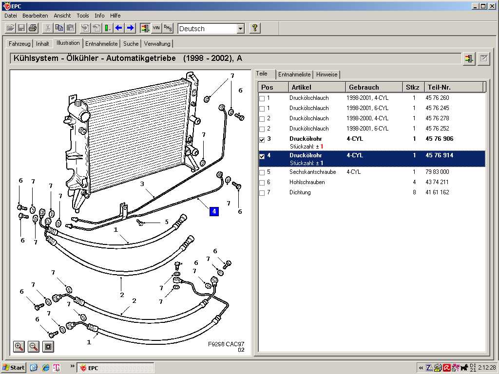

Wenn Dir das weiterhilft:
Druckölrohr Teilenummer 45 76 914
Druckölrohr Teilenummer 45 76 906
Die beiden Rohre waren bei mir 2007 durchgerostet und haben mich damals 324€ gekostet.
Hier noch mal ein Bild aus EPC:
[ATTACH]65553.vB[/ATTACH]
Teile 3 und 4 :smile:
