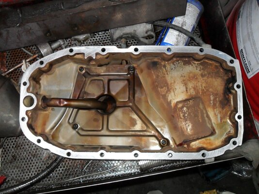

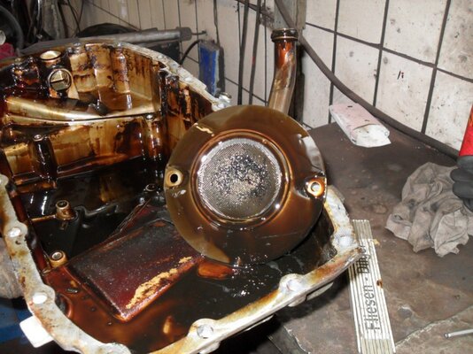

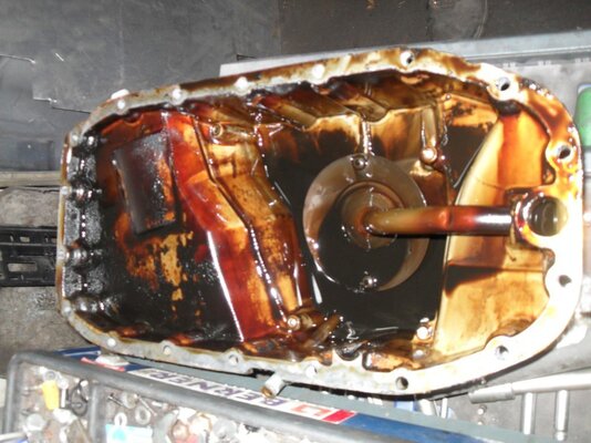

löcher vergrößert??
Damals in meiner Lehrzeit als es akut war besonders bei 9-3/9-5 mit dem Ölschlamm Problem wurde bei manchen Fahrzeugen das Ölsieb nicht getauscht sondern einfach die Löcher vergrößert Siebs durchschlagen und vergrößert.
Es gibt umstrittene Meinungen aber du darfst es dir nicht vorstellen wie Schraubenzieher rein und Druff sondern es ging eher darum die Ablagerungen im Sieb zu entfernen!
