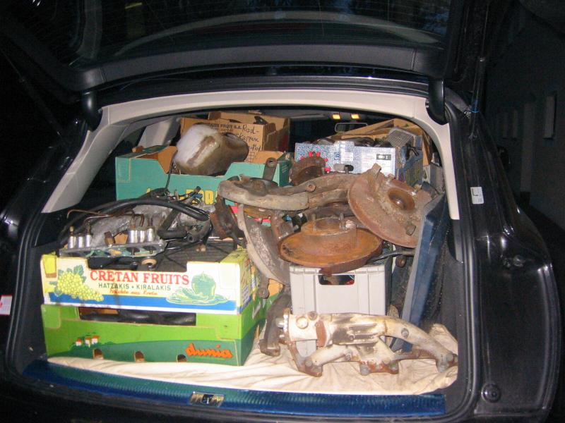

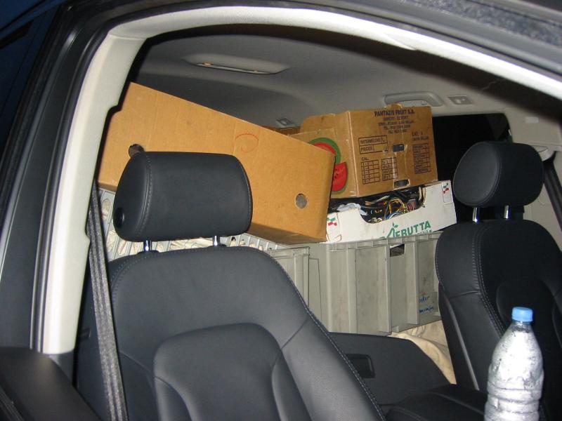

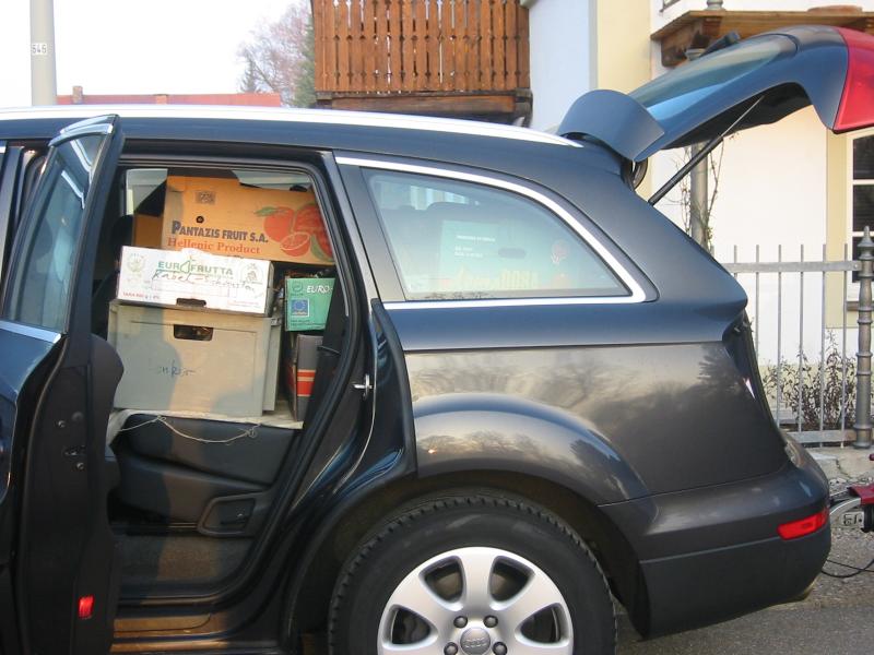

Hier noch einige Impressionen:smile::
Da sehe ich aber doch überall noch Lücken, in die noch das eine oder andere Ersatzteil hineingepasst hätte.... :biggrin::rolleyes:
