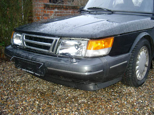

Frühjahr 2004 der erste Unfall nach 25 Jahren. Schnell und günstig behoben dank des umfangreichen Gebrauchtteillagers der Firma Wedde.
Die Steilschnauze musste für No.2 weichen. Ein umgebauter 8v von 1988, Arbeitstier und treuer Gefährte, der sein drittes Leben jetzt in Berlin fristet.

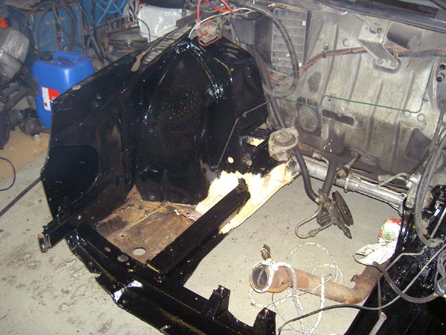

No.1: Zustand zur Jahreswende. Karosseriearbeiten und Konservierung – inzwischen abgeschlossen. Montag geht’s ans Getriebe, das durch die Hände seines Erbauers revidiert wird. Revisionsbericht folgt.

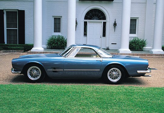

Noch ne Frage an dich, ist das auch ein GT? Hab das Bild auf der Platte seit dem ich nen Internetanschluss hab... Super schönes Bild aber hab keine Ahnung was für ein Auto... Vielleicht hast du nen paar Infos für mich
Borr von der Seite sieht man erst wie lang die Spaßteile sind
...nur von der Seite wirklich imposant, obwohl man ab 2 Promille wohl nicht mehr erkennen kann, wo vorne und hinten ist. :00000284 Ein 59er 5000 GT als Touring Cab. Hat gerade für o.7 Mio den Besitzer gewechselt, ist also nicht mehr zu haben. Andere Karosserien auch von Frua, Michelotti, Allemano u.a. - ein wahrer Exot also (9o1 ist schöner!)
z.B. hier http://www.maserati-alfieri.co.uk/alfieri70.htm

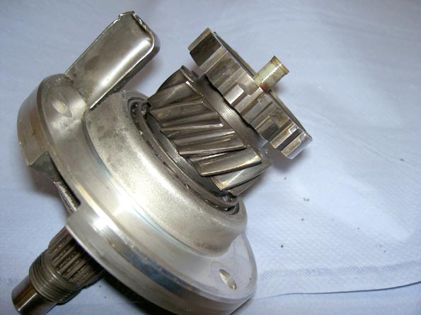

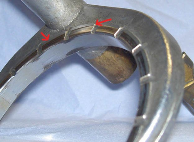

So, Getriebe zerpflückt. Vorab: es handelt sich um ein GM 55702 Laufleistung seit der letzten Revision 180.000 km. Revision erfolgte prophylaktisch, soll heißen: keine Reib- oder Singgeräusche, Gänge ließen sich alle sauber, wenn auch schwergängig schalten.

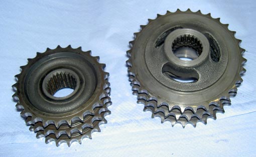

Zuerst: schlechte Nachrichten für Jan2, wolfiösi, und alle anderen, die scharf auf mein 8er Primär waren. Ähtsch! Ich hab gar keins - ist ein ganz ordinäres 7er in Kombination mit langer Welle vs. Diff. Und es bleibt auch ein 7er - zumindest in diesem Wagen (No.3 bekommt ein 6er)

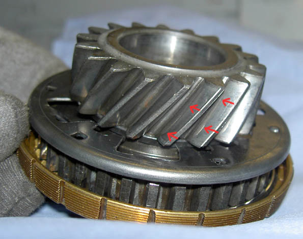

Partieller Verschleiß um Zahnrad des Vorlegerades (5. Gang) - wird ersetzt sowie an der Vorgelegewelle. Die Flanken an den Zahnrädern zeigen deutliche Furchen vs. Riefen (rote Pfeile)

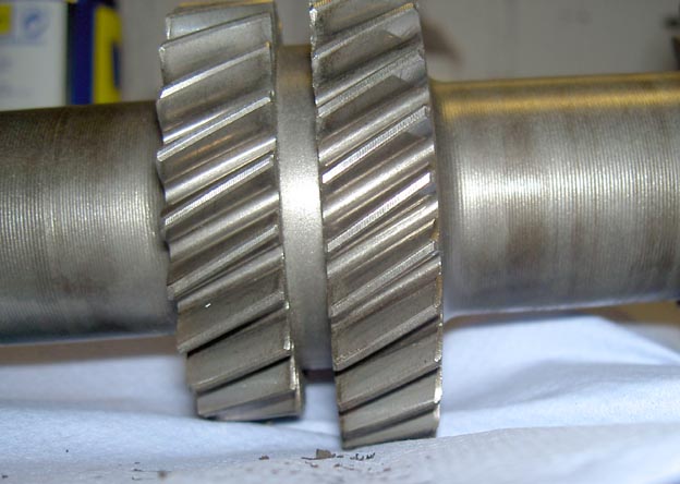

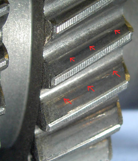

die gleichen Furchen zeigen sich auch am Zahnrad des 4. Gangs (Gegenstück). Sehr merkwürdig: normaler Weise ist der Verschleiß zuerst am 3. Gang sichtbar. Muss an meiner Fahrweise liegen. Die Zahnräder der übrigen Gänge sind fast verschleißfrei und können wiederverwendet werden. Auch die Schaltgabeln veranschaulichen, dass dies nicht mein erster Saab ist: Abrieg und Verschleiß nur an Gabel 3/4, wobei auch hier der Abrieb an der Seite des 4. Gangs deutlich höher ist (Kante des Abriebs an der Kerbstelle sichtbar). Auf der Rückseite (3. Gang) ist nur die Legierung abgerieben.
Kurzum: Drei Verschleißteile (plus Lager und üblichem Kleinkram) nach der Kilometerleistung mit deutlich Leistungsgesteigertem Motor... Selbst der Erbauer hat gestaunt.

Prima KGB! Die Fotos zeigen deutlich, dass die Saab-Leute den Fahrer als konstruktives Element bei der Getriebekonzeption betrachtet haben. Mit Sinn und Verstand lassen sich aus der geschmähten Schaltbox doch ganz erhebliche Laufleistungen rauskitzeln.

sieht doch richtig gut aus für ein 3xxtkm 270ps getriebe :lol
Mit 270 PS (und v.a. dem entspr. Drehmoment) sollte die 8er im 55702 schon funktionieren, ein Versuch wäre es wert.
