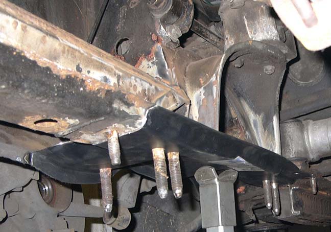

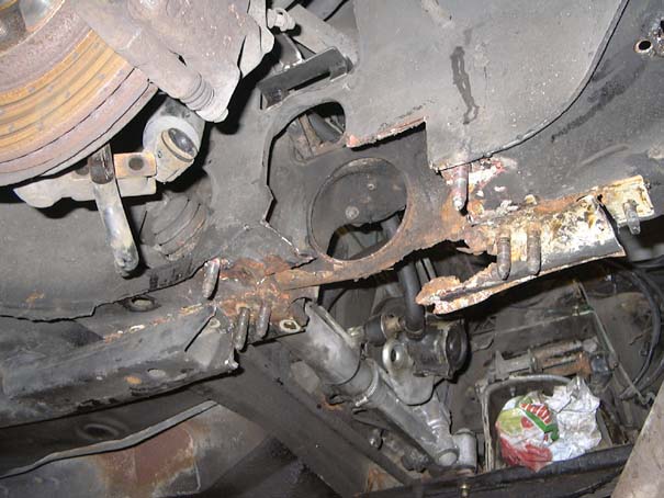

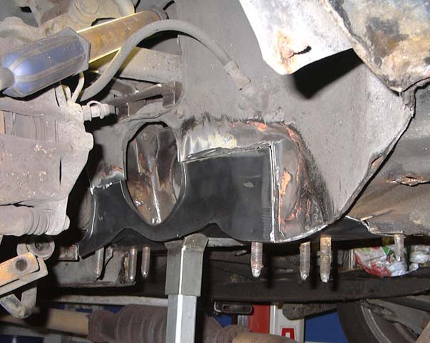

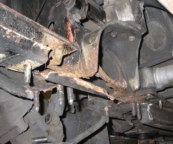

...so, bevor es hier mit Getriebekunde weitergeht (diese Woche ist Hochzeit), ein kleiner Nachtrag zum Thema Ruinen. Auch als abschreckendes Beispiel für Ahnungslose, die mal was von Achswellentunnelkorrosion gehört haben und sich wundern, warum der Angebotene so günstig ist. Hier die Variante: wir schnitzen uns einen neuen Längsträger. Mit Dank und freundlicher Unterstützung von DK
Ich will ja nicht nerven aber stumpf gestoßene Schweißung an der Stelle ?
Grüße
Hardy
.....übertragen die Kräfte bei einer sauber gelegten Schweißnaht am besten.

Der Längsträger sah ja schon fies aus!
...was heißt fies? Der war eigentlich nicht mehr da!
Ein kleines Wunder, dass Dir bei unserer Heizerei im Lauenburgischen letzten Sommer nicht das Rad abgefallen ist!
Haben ich und mein TÜFF-Mann aber ganz anders in Erinnerung. Da waren doch so Sachen wie Versprödung etc. Aber wenn's niemand stört ...
Grüße
Hardy
Sagen wir mal so: Wenn die Kiste mit einem Wellentunnel, der praktisch nicht mehr da war, ohne größere strukturelle und fahrdynamische Probleme unterwegs war, dann kann so eine Schweißung wohl nur eine Verbesserung darstellen, oder?
Sicher. Aber fahren ist was anderes als "gegen-die-Wand-fahren".
Was niemandem passieren möge, was aber leider gelegentlich doch mal vorkommt. Und da sollte die Karosse möglichst so knautschen wie vorgesehen.
Also ich will hier nicht unnötig besserwissern und Ihr könnt Eure Autos reparieren wie Ihr wollt, aber soweit ich weiß gilt immer noch die Regel: Reparatur tragender Teile aus Dünnblech nur per Lochpunktschweißung, durchgezogene Nähte nur an nicht tragenden Teilen wie Kotflügel, Türblechen etc. Oder hat sich da was geändert ?
Grüße Hardy
Allerdings würde ich die Original-Blechstärke von ca. 1,5 mm in diesem Bereich nicht eben als klassisches Karosseriedünnblech bezeichnen.
Ich habe in meinem (kurzen) Leben auch noch keinen punktgeschweißten AWT (inkl. meinem eigenen) gesehen.
Und nein, ich schweiße die nicht selbst :)
