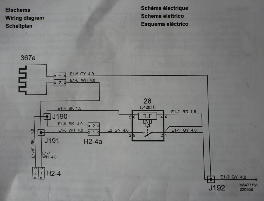

Im Anhang die Verkabelung.
[ATTACH]66085.vB[/ATTACH]
Teilenummer: 5476924
Also nur Spannungsabfälle besser kompensieren beim Zuschalten eines kräftigen Verbrauchers.

Wenn man sich die zu ergänzende Schaltung im Zusammenhang anschaut, dann bewirkt die, dass der Kühlerlüfter nicht direkt mit voller Leistung zugeschaltet wird, sondern erstmal über einen Vorwiderstand (367a). Das Zeitrelais (26) überbrückt diesem dann einen Moment später. Das ganze realisiert also einen Softstart für den Lüfter. Denn DC-Motoren ziehen beim Anlauf aus dem Stillstand einen ziemlich hohen Strom (weil die Gegen-Induktionsspannung durch die Drehzahl noch fehlt). Es soll damit also ein kurzzeitiger Einbruch der Spannung durch das Zuschalten des Kühlerlüfters, was beim Aktivieren des Klimakompressors ja passiert, reduziert werden.
Das ganze ist hier links oben als alternativer Pfad zu sehen, mit AMO gekennzeichnet. https://saabwisonline.com/images/9400/img-d3/d3e10-1.jpg
