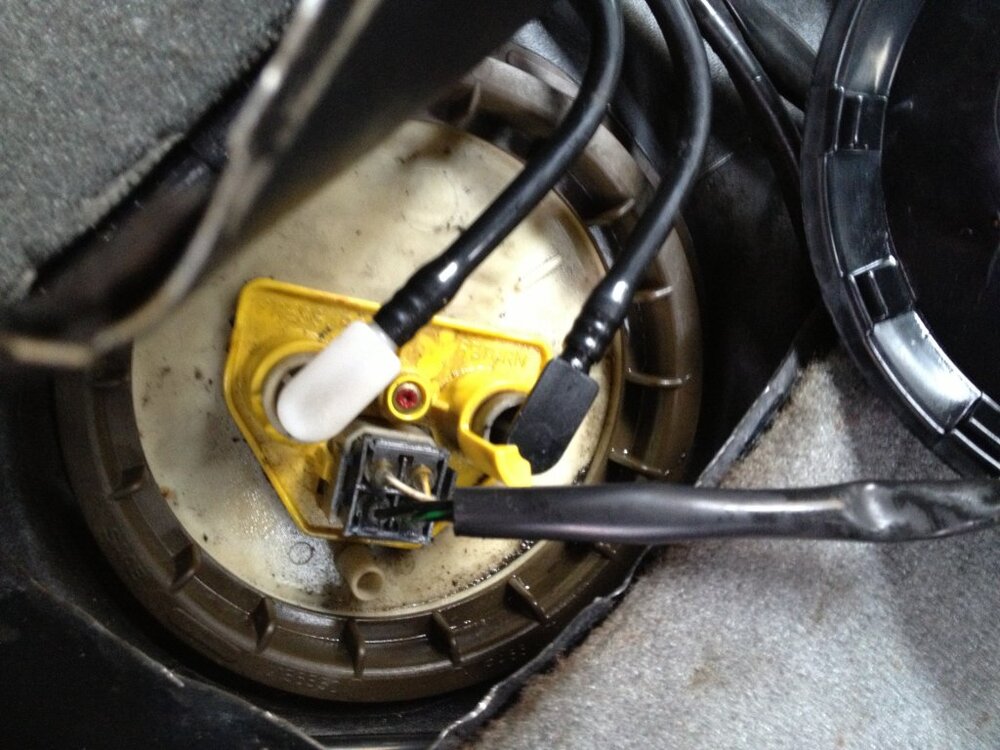

der da? Der hält doch nur die Pumpe und ist so undicht wiie....
Was meinst du was mit den Kontakten passiert wenn du VOLLtankst.. :biggrin:
Und außerdem glaube ich, das selbst wenn im geschlossenen Tank Funken enstehen, diese nichts entzünden würden weil die Atmosphäre im Tank es nicht zulassen würde.
Ich meine der Ersatzring ist jetzt nicht so super passend, vorallem bei der Montage etwas fummelig (der originale hat 4 "Nasen").
Aber wenn er dran ist passt es und die Pumpe ist vibrationsmäßig entkoppelt.
Das RepSet ist alles eher so universal mit Krims Krams den man gar nicht braucht, aber auf jeden Fall kommt man damit ans Ziel und die Pumpe rasselt wieder. ^^

...jetzt war ich auch dran: intermitierende Motoraussetzer. Nach 240tkm kann die Pumpe ja auch mal kaputt gehen. Habe sie nach dieser Anleitung gut tauschen können, mein Dank dafür. Bei mir waren 2 Dinge anders. 1.: Die komplette Pumpe ging nur sehr schwer aus dem Tank raus, es war ein ekliges gefummel. 2.: die Schläuche im Rep.Satz sind großer MIST. Es waren keine Gummigewebeformschläuche wie abgebildet, sonder nur an Knicktrinkhalme erinnernde PVC Röhrchen dabei. Die Montage war zerstörungsfrei fast nicht möglich. Eine sehr heikle Sache und solchen Schrott will ich nicht wieder haben. Ich habe die Pumpe als Satz in der Bucht bei Polarparts gekauft. Zum Glück ging alles heil ab. Arbeitzeit: Loch schneiden 0,5h, Ausbau 0,5h, Reparatur 1h, Einbau 10 Min., neues Blech anfertigen und einbauen 1h. Viel Erfolg für den Nächsten Kandidaten...

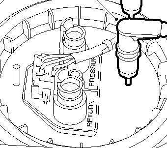

Servus. Habe gerade die Benzinpumpe bei menem gelben gewechselt. Leider habe ich dabei das weiße Anschlussstück an der Leitung für die Pumpe zerstört. Nun würde ich es gerne neu bestellen. Frage ist es Rücklauf 4161765 oder der Vorlauf (druck)4161766? Danke
nimm beide gleich neu, in beiden befinden sich kleine ventile, bist dann auf der sicheren seite.........
So heute habe ich die winkelventile für die Benzinpumpe bekommen. Leider bekomme ich die Dinger nicht in die Leitung. Habe es sogar mit einen Heisluftfön warmgemacht, geht dan in die Leitung rein, wird aber nicht dicht. War kurz davor es mit dem Feuerzeug zu machen. Dan aber doch nicht. Brauche ich jetzt neue Leitungen oder gibt es einen trick? Danke.
also wenn ich dich nun richtig verstehe, hast du die winkel in die leitung bekommen dichten aber nicht...richtig?
sollte es so sein, nimm kleine schellen zur hilfe, stückweise erwärem u nachziehen, sollte dann dichten.
Genau, mit erwärmen bekommt man die Dinger in die Leitung. Aber blöd ist das, die Leitung nach dem erwärmen sich nicht mehr zusammen zieht.

So heute vom Urlaub zurück gekommen. Habe es wieder versucht den Drucksclauch mit dem winkelstück dicht zu kriegen. Geschafft. Ist jetzt dicht mit hilfe von einer schelle. Dabei ist mir die Batterie leergesaugt worden. Und springt mit starthilfe auch nicht mehr an. Benzinpumpe pumpt jetzt mit zündung dauernden. Habe ich etwa die leitung bei der Fummelei zerquetscht? Auf der leitung ist richtig viel druck. Habe es im Gesicht gespürt. Sehr angenehm in den augen. Was kann es jetzt sein. Nach dem bp einbau ist er sofort angesprungen. Bin traurig und verzweifelt.
scheinbar hast du vor u rücklauf verwechselt
Leider nein. Zuvor ist er ja gelaufen, war aber undicht.
batterie war völlig leer?
hast du danach den frosch mit mehrmaligen auf/zu schließen wieder angelernt? also VSS ..
