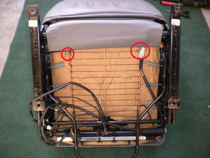

Sitzbezug abmachen und die Kontakte vom Thermostaten nach unten rausführen und da einen Schalter anschließen. Sollte ein Schalter sein, der das verkraftet.
Also Kontakte vom Thermostaten abziehen und einen Schalter anschließen? So dass man quasi statt einem Thermoschalter einen manuellen hat? So hatte ich mir das auch gedacht. Was muss der Schalter aushalten? Danke!!!!!

Genau so. Der Thermostat (eigentlich Thermoschalter) macht ja nichts anderes. Er brückt die beiden Kontakte, wenn er meint, dass es kühl ist.
Du führst die beiden Kontakte raus und schließt die an den Schalter an.

Hallo Schwalbenfahrer,
hast PN und unten ein Foto zum Aushänger des Sitzbezuges um an den Thermoschalter zu kommen.
