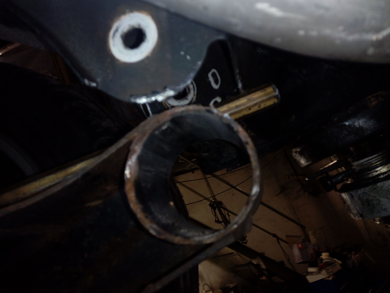

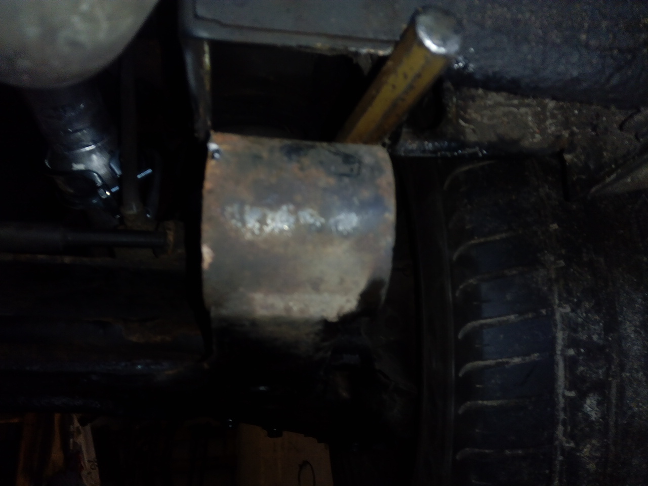

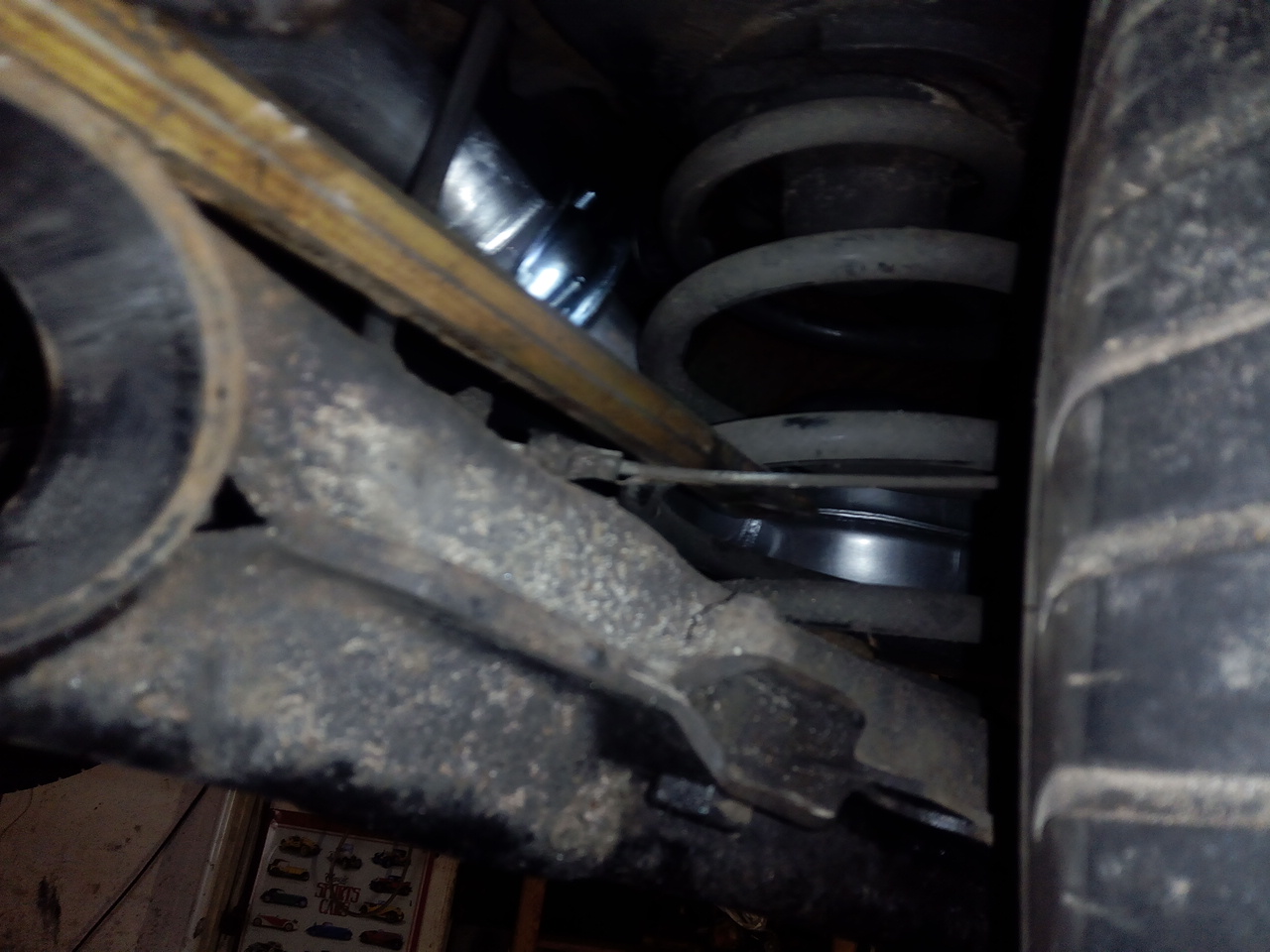

Heute allein, nach wie vor mache ich Seite für Seite, nur dieses Mal suchte ich nach einer Lösung, das Buchsenauge auf Montagehöhe zu behalten, wir haben ja leider nur zwei Hände.
Nun der Tipp:..:idea:
Also Bolzen entfernen, dann ein Stück Flacheisen od wie ich einen langen Meißel wie auf den Bildern zu erkennen dazwischen klemmen
IMG_20161118_124751.thumb.jpg.7641b5631ade3e5829a30fb1bf392208.jpg IMG_20161118_124802.thumb.jpg.3f3b7fd1ee1fa1df42e59d6952d03120.jpg IMG_20161118_124818.thumb.jpg.5b6eacc15d7f30460e7f3f759c6e3b8b.jpg
ganz besonders schnuckelig ist es, wenn man die Handbremse anzieht, ;-) sichert das Hilfseisen vor dem Wegrutschen.:smile:

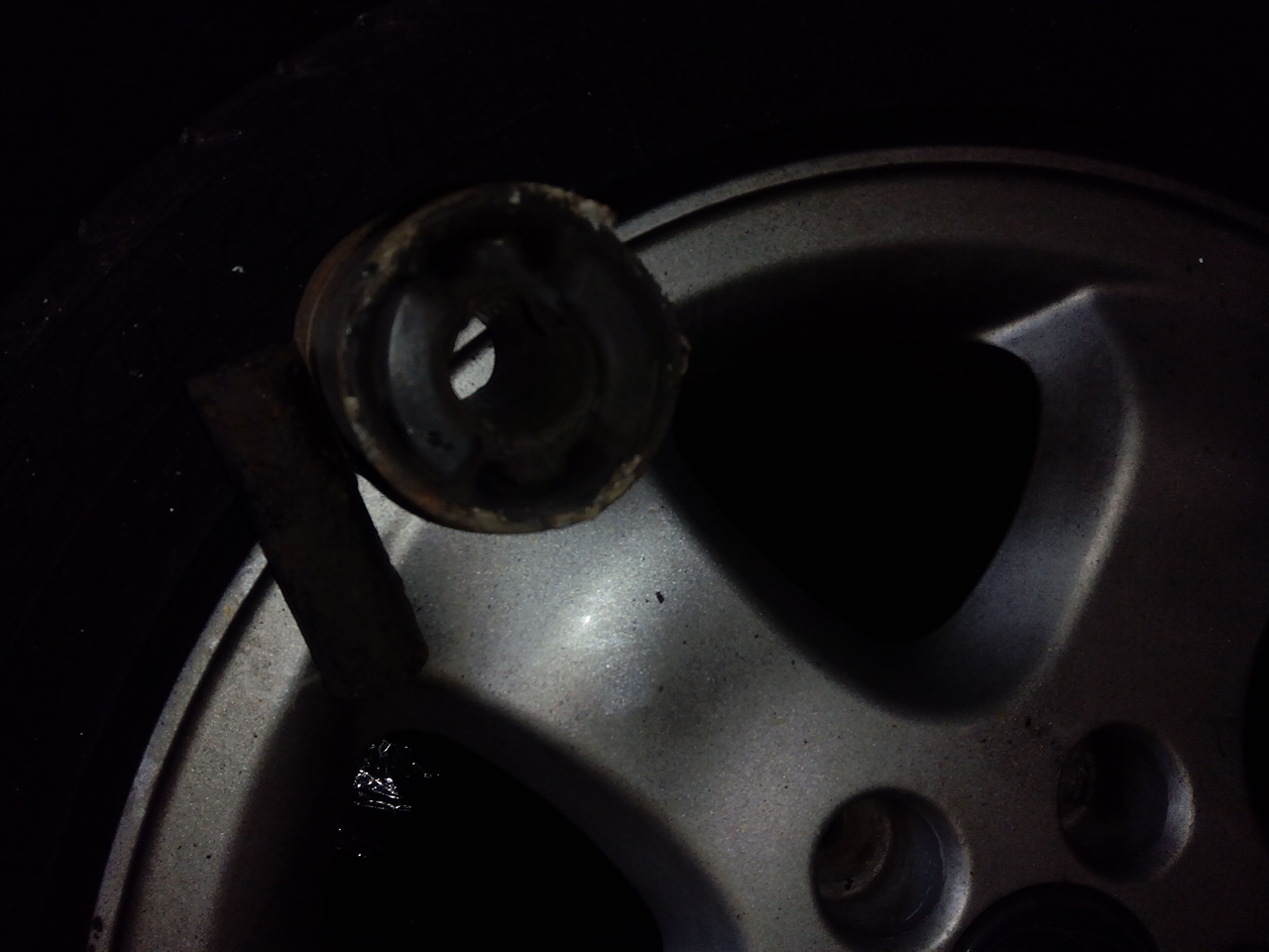

Aus der alten Buchse den Eisenkern rausdrücken, geht bei alten Buchsen meist super einfach, da er sich meist abgelöst hat.:tongue:
So ist die Kunstoffbuchse dann leicht auszutreiben..........................[mention=16]erik[/mention] ich habe sie bis Dato mmer nur in Kunstoff gesehen!
Neue Buchse dann einfach in das gereinigte Auge wieder einschlagen, leicht gefettet flutscht es dann auch mit ein-drei Schlägen.
Einbauposition der Buchse beachten.

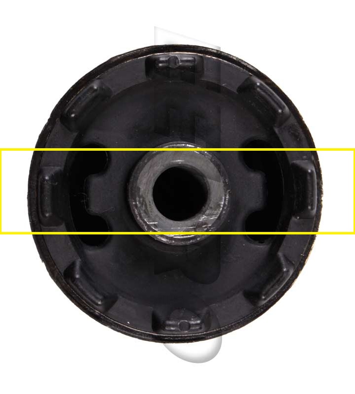

[ATTACH]120535[/ATTACH]
Ich glaube,die Frage stand schon mal im Raum, Achim: wenn die Aussparungen im Gummi in horizontaler Richtung liegen, bewirkt das, meinem bescheidenen Verstand nach, daß die einwirkenden Kräfte die Achse in horizontaler Richtung bewegen können. Z.B. beim Bremsen. Ist das gewollt? Würde das Teil um 90 Grad verdreht eingebaut, also die Aussparungen liegen vertikal, würde das bei Krafteinwirkung von oben oder unter nachgeben. Damit eigentlich die Federung unterstützen.
Hmm, kann mich jemand überzeugen?
Überzeugen...........nein!
Nur ein Denkanstoß, warum möchtetst du die arbeit des Stoßdämpfer, durch das verdrehen der Buchse, aushebeln?
umgekehrt könnte man sagen, warum will einer die Spureinstellung verändern :-)
Beide Varianten würde ich testen, wenn ich Zeit hätte. Bin ja Testfahrer.
das könntest du mit einem Schlag testen/vergleichen..............einfach poly rein
mit diesem Schlag kann ich nur sehen, wieviel es an den Stellen mit Vollgummi und an den mit den Aussparungen nachgiebt. Wie sich das auf das Fahren, das Fahrgefühl je nach Einbauposition auswirkt, läßt sich nur in der Praxis sehen. Ich würde mich ja freuen, wenn du mit der horizontalen Lage - wie auf deinem Bild - Recht hättest, weil ich dir so gerne vertraue. Aber überzeugt bin ich, wie gesagt, noch nicht.
sie ist nur horizontal bei gesenkten achskörper, lt wis glaube ich angaben von 9 Grad zur Schweißnaht in erinnerung zu haben.
naja ich denke mit #81 ausreichend begründet u durch die ewigen schwingungen auch zu schnell ausgerissen.
Da gehe ich dann mit:top:
unter Berücksichtigung einer eventuell vorhandenen Tieferlegung..............dingDong.:confused::biggrin:asdf

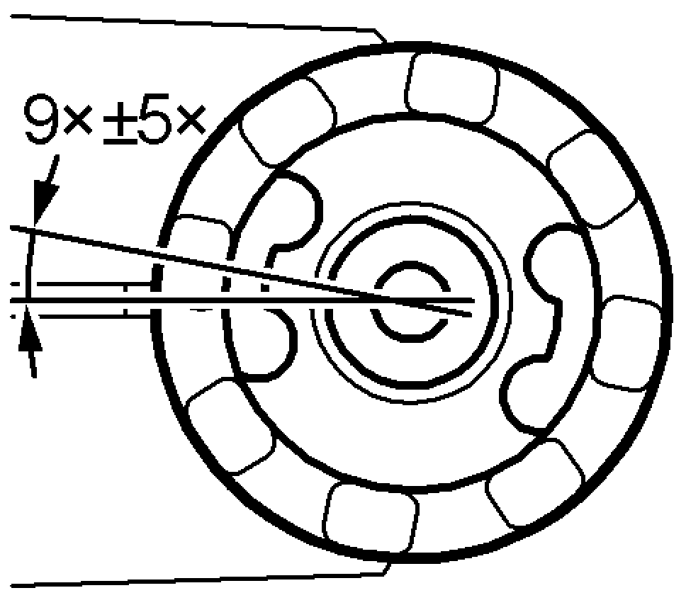

Tausche gerade die Buchsen an der Hinterachse und habe Fragen zu den Angaben im WIS.
  1. Warum soll man beim Ausbau der Hinterachse die Anti-Roll-Bars aus der Achse ausbauen.
    Welchen technischen Sinn hat das?
  2. Im WIS steht das die Buchse in einem bestimmten Winkel einzubauen ist.
    Zitat: Die Aussparung der Buchse muss so montiert werden, daß sie 9° 5° nach oben im Verhältnis zur Schweißnaht des Gelenkarmes platziert ist.
    Was ist mit 9° 5 ° gemeint? 9-5° oder 9,5° oder etwas anderes.
fight
Bitte jetzt nicht über das Buchsenmaterial Gummi, PU oder Ausbau der Hinterachse philosophieren. Mich interessieren die Antworten zu meinen Fragen.
Du meinst die Buchsen der Längslenker vorne an die Karossierie, richtig?
Da musst du nicht mehr ausbauen als nötig ist, die Buchsen frei zu kriegen und zu wechseln.
Was sonst noch demontiert wird, hängt davon ab, was du sonst bei der Gelegenheit mit erledigen willst.
Ich würde dabei gleich die ganze HA auseinanderbauen, entrosten und komplett neu lackkieren - dann müssen natürlich auch die Stabi raus.
edit
Dazu gibt es schon Threads - ich hab deine Frage mal angehängt.
vor 18 Stunden, Chrisbie hat gesagt:
Da "hilft" es wenn man beim 9-3 rein schaut. Da wurde der Tippfehler wohl behoben, dort steht 95°.
Schau wie es vorher war. Und ansonsten macht das ganze ja nur Sinn an der horizontale der Karosse auszurichten um eine unterschiedlichen Steifigkeit vertikal und in Längsrichtung zu erhalten. Also schauen wie die Achse im Normalbetrieb steht. Naja, und die 5° gegenüber dem rechten Winkel werden nicht viel ausmachen wenn es denn falsch sein sollte.
Schön ist, dass die Abbildung im WIS gar nicht weiter hilft. Die sieht ja nach 90° aus. Jetzt könnte man nur noch bei Opel weiter suchen.
Habe leider keine originale Achse zur Ansicht vorliegen.
Dieses WIS Bild beim 9-3 (9400) MJ1998 - 2003. Aber im Text werden 95° angegeben.
Da scheinen mir die 95° im Text falsch zu sein.
Und die Angabe beim 900er MJ97 wie im Bild richtiger zu sein mit 9° plus/minus 5°.
Nur so macht es auch Sinn, denn das wird der Winkel sein, in dem der Längslenker im eingebauten und belasteten Zustand zur Karosserie steht.
Dass eine kleine Abweichung viel ausmacht, kann ich mir auch nicht vorstellen - wichtig wird sein, die Verschraubung erst im belasteten Zustand festzuziehen, wie es auch im WIS beschrieben ist.
