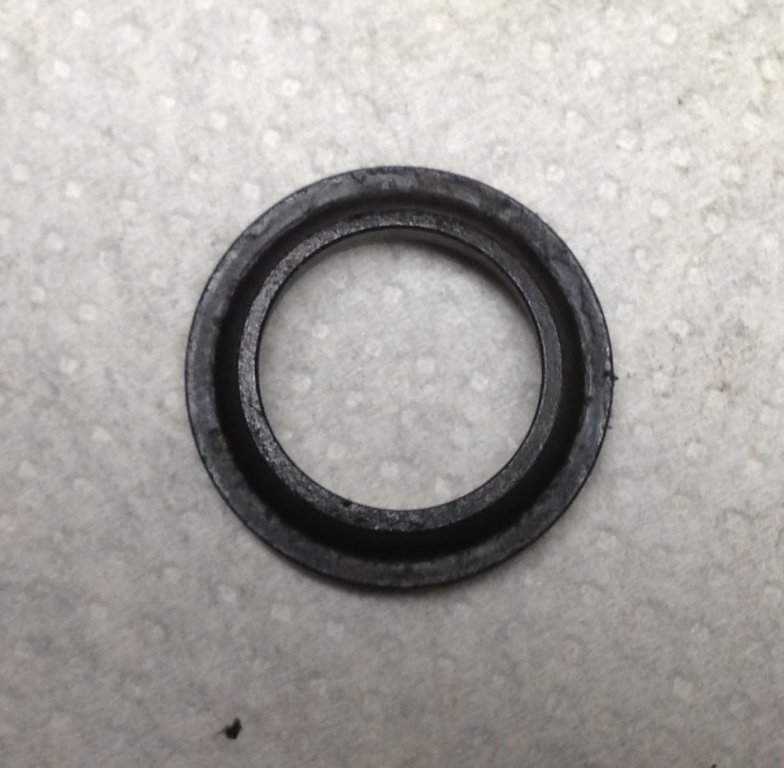

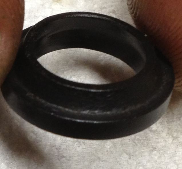

sind gerade dabei die Hydraulikzylinder des Cabrioverdecks zu reparieren. Was uns fehlt ist noch die obere Dichtung am Zylinder (Foto). Wer hat so etwas oder kennt eine Bezugsquelle.
Uwe[ATTACH]66713.vB[/ATTACH][ATTACH]66714.vB[/ATTACH]

Das Ding sieht nicht wie ein Dichtring aus, eher ein Abstreifer.

Habe heute schon beim Scanimport nachgefragt und schnelle, unbürokratische Hilfe bekommen. Neues Auge müsste übermorgen bei mir sein. Hat auch nachgeschaut, wegen der Scheiben/Dichtunge. Den Satz gibt es, aber nicht vorrätig. Kosten weit über 100 Euro (für einige wenige Dichtungsringe)!
