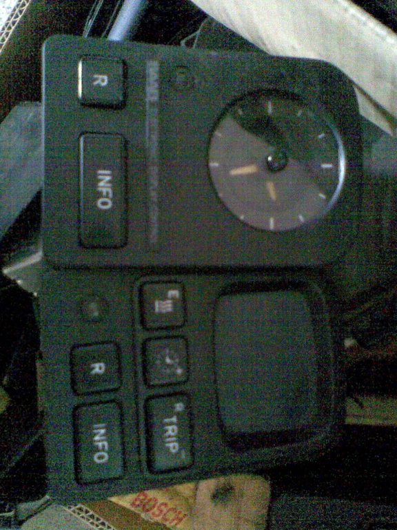

Armaturenbeleuchtung könnte z.B. auch an dem Sensor in der Uhr liegen
außerdem anderes Radio ausprobieren, könnten 2 verschiedene Fehler sein
radio hatte ich schon komplett demontiert, ohne erfolg. welcher sensor in der uhr?

derjenige, der dafür zuständig ist, dass z.B. im Tunnel alles abdunkelt .....
http://www.saab-cars.de/attachments/9000/103987-totalausfall-armaturenbeleuchtung-bild060.jpg
ja gut, aber was mach ich, wenn es der genannte sensor ist?
...dann lötest du nen neuen ein...:smile: irgendwo hier glaube ich auch gelesen zu haben, welcher passt... vielleicht hat einer den link/thread schneller zur hand, als ich...
oder Du sagst Bescheid, welche Variante bei Dir eingebaut ist, ich hab noch ein paar davon hier herumliegen
(vorher würde ich allerdings testhalber eine sicher funktionierende einbauen, um sicher zu sein, dass der Sensor auch wirklich die Ursache ist)
Ja, genau, das ist die richtige Vorgehensweise!
Hein, du hast doch noch zwei weitere 9000er bei dir rumstehen, oder ist das nicht mehr aktuell?
Dann tausch das Teil probeweise einfach mal aus und kuck, was passiert.
Wenn das Teil völlig i.O. ist, muß sich die Armaturenbeleuchtung innerhalb weniger Sek. herunteregeln, wenn du den Sensor mit dem Daumen abdunkelst.

das problem ist nur, dass der in meinem 9000 verbaute BC der "grosse" ist, die anderen haben das standardteil mit der analoguhr.
vielleicht komme ich am wochenende dazu, ich werde bescheid sagen, was ich herausfinde.
Wenn nicht all zu große Unterschiede im Baujahr ist, ist der Tausch Bordcomputer zu analoguhr Plug&Play. Ansonsten muß man ev. Stecker umkodieren.
Allerdings ist die Photodiode in der Uhr nur für die Beleuchtung des Info Displays zuständig - Tachobeleuchtung geht über den Regler links...
