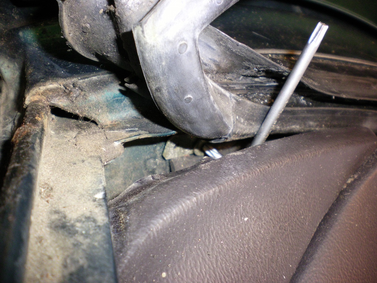

hier mal ein Bild zur Verschraubung der Dichtung...
...was aber nur die halbe "Wahrheit" ist. denn die Dichtung ist auch unten verschraubt. Das heisst dann A-Brett raus...
