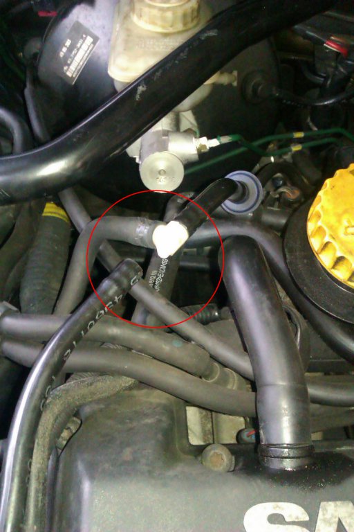

jetzt hab ich vollhonk beim entlasten der spannrolle auch noch ein t-stück zerbrochen, wahrscheinlich war der kunststoff schon relativ spröde (oder ich habe meine bärenkräfte unterschätzt). weiß jemand, welche teilenummer dieses t-stück hat?
[ATTACH]67087.vB[/ATTACH]
http://www.saab-cars.de/attachments/900-ii-9-3-i/105362-ys3d-ekliges-geraeusch-vom-motor-t-stueck.jpg
Willst Du jetzt hören, dass das teil keine Nummer hat, da separat nicht erhältlich?
Mußt die ganze Leitung 4960001 kaufen, oder naheliegend improvisieren
die 4960001 hatte ich auch schon vermutet, habe preise von ~170 EUR für das set ergoogelt.
wenn ich das richtig verstehe, ist das die kraftstoffentlüftung. kann ich mit dem gebrochenen t-stück noch in die werkstatt fahren oder soll ich lieber abschleppen?
Kannst Du mit fahren, aber so ein T-Stück gibt es in jedem gut sortieren Baumarkt und im Netz sind die gar in Metall zu finden
Auf die schnelle z.B hier: http://www.mafa-shop.de/Fittings-Verbinder/Winkel-T-St%C3%BCcke-Kreuze/Messing-T-St%C3%BCcke/Messing-T-St%C3%BCck-mit-Schlauchanschl%C3%BCssen::3173.html
ich hab das ganze rohr jetzt mal ausgebaut und fahre heute zum gut sortierten kfz-teilehändler. das t-stück zu besorgen, dürfte das geringere problem sein. es in das rohr zu bekommen, das größere. mit heißluftfön warmmachen?
