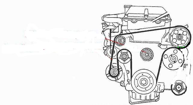

könnte es sein, daß der kürzere Riemen unter der Kurbelwelle > unter der lima > seitlich am Riemenspanner > über Umlenkrolle verläuft
aber der Längere unter der Kurbelwelle > über Riemenspanner > unter Lima > über Umlenkrolle?

habe in den 902 jetzt testweise einen Riemen DAYCO 6PK1800(mm) gebaut. Er spart den Kompressor aus, nicht aber die Umlenkrolle. Wer aber auf Fernreisen gewappnet sein will-Kompressorausfall, Umlenkrolle fest oder beides-braucht einen noch kürzeren Riemen, aber wieviel mm lang wäre dieser?[ATTACH]69989.vB[/ATTACH]
