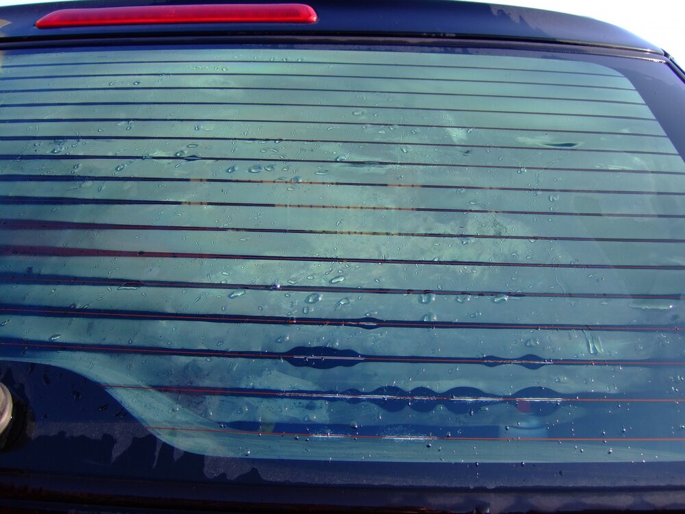

gabs da noch eine Auflösung zu..? hab das gleiche Problem, wobei ein paar Drähte nicht heizen und ich im Netz schon gestöbert habe, daß "unregelmäßiger Stromfluß" oder gar Funkenschlag an den Drähten solche Störungen verursacht... Kann man das glauben..?
Funkenschlag? :smile: wäre ja ein nettes Schauspiel im Rückspiegel. :biggrin: ich werde demnächst mal eine Reparatur einiger Heizdrähte mit Leitsilber versuchen...
Das kann ich aus eigener Erfahrung zumindest vom 9-5 so bestätigen: beschädigte Heizdrähte der Heckscheibenheizung lassen das Radio deutlich rauschen! Reparatur mit Leitsilber behebt das Problem. Und ja, AFAIR ist das zumindest für den 9-5 auch im WIS irgendwo so beschrieben.
