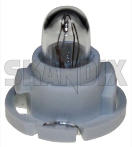

Ich werde natürlich alle die Birnen im Bereich des Tachos (3?) ersetzen, nur...ich möchte sie schon haben wenn ich die ersetze, also vorher kaufen, aber...nun bin ich ein wenig verwirrt, WELCHE BIRNCHEN die für den Bereich TACHO es WIRKLICH SIND!!
In der gesamten Instrumenteneinheit werden die unterschiedlichsten Glühbirnchen mit unterschiedlicher Wattzahl verwendet. Soweit ich sehen konnte, gabe die Birnen für die Tachoeinheit 1,4 Watt. andere sprechen von 1,2 Watt, oder gar von 2 Watt,
und...einige werden mit Sockel aus Kunststoff (die mit dem Bajonett) für von ca. EUR 5 bis ca. EUR 9...angeboten

Hallo Nightcruiser, danke für die Infos. In dem Link den Du angibst geht es in erster Linie um den Ausbau des Armaturenbretts um an die Tachoeinheit zu kommen. Mir geht es aber darum, WELCHER TYP VON GLÜHLAMPE für die Tachobeleuchtung zu kaufen ist. Ist es die abgebildete MIT Kunststoffsockel. oder reicht die Birne mit Glasfuß die in den Kunststoffsockel eingedrückt wird?

Aber nicht in die in #1 abgebildeten Kunststoffsockel. Die sind für bedrahtete Glühlämpchen und haben keine eigenen Kontakte sondern die Drähte der Birne werden passend um die Kunststoffnasen gewickelt. Und dass geht nicht mit den kurzen harten Drahtenden der in #1 abgebildeten Glassockellampe.
Ich habe in meiner Ersatzteilsammlung 3 Lämpchen zum selber wickeln auf dem Kunststoffsockel. Ich habe mich auch über die Preise von solchen Lämpchen mit Sockel gewundert.

mir wurde dieser Link genannt (habe aber noch nicht bestellt):
http://www.autolampen24.com/epages/61062239.sf/de_DE/?ObjectPath=/Shops/61062239/Products/449105
Grüße dst
Die passen von dem Shop hab auch schon bestellt, sind die mit dem Sockel welche auch im SID und Klimabedienteil verwendet werden. Allerdings solltest du erstmal die Tachoeinheit auseinanderbauen, es wird nämlich auch bei einigen Lämpchen ein anderer Sockel verwendet, bin mir aber nicht mehr sicher für welche Lämpchen genau!!
