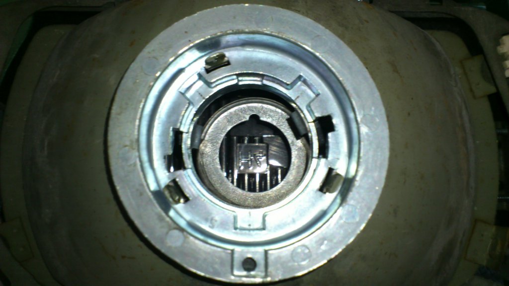

Vielleicht kann ich etwas Licht ins Dunkel der Typen bringen, da mir vor einiger Zeit ein paar NOS Kartons samt Inhalt zugeflogen sind, und ich mich vor Einbau vergewissern wollte, ob's passt. Vorab, die unterschiedlichen Reflektoren (es gibt 3) passen alle. Da sie asymmetrisch sind, passen sie auch immer sowohl rechtsseitig als auch links. Wie oben bereits mehrfach abgebildet gibt es zwei unterschiedliche Bajonettverschlüsse, deren Teile untereinander nicht kompatibel sind. Soweit man H4 nutzt, spielt es keine Rolle, welcher Typ verbaut ist, man kann sie auch mixen. Der eigentliche Unterschied befindet sich auf der Reflektorseite. Die früheren Exemplare haben dort einen zentralen Vollkegel-Blendschutz verbaut, weil die kugeligen Bilux-Birnen ja im Kegel nicht verspiegelt sind. Die spätere Variante (mit Aufkommen von H2-Leuchtmitteln) hatte dann einen zentralen Halbkegel-Blendschutz (nur Oberhälfte) verbaut. Mit Einführung von H4-Leuchtmitteln konnte auf den Blendschutz verzichtet werden (letzte fünf/sechs Baujahre?).

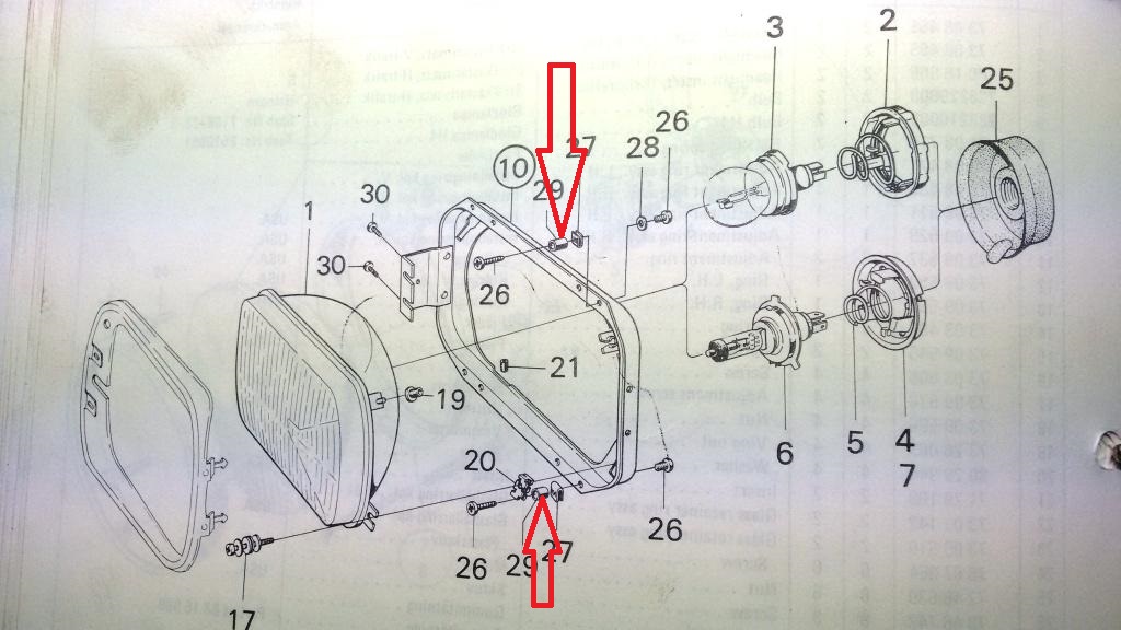

Jetzt mein kleines Problem: trotz der Photodokumentation kann ich auf meinen Bildern nicht erkennen, welche 3 (von 4) Befestigungsschrauben der Reflektor-Montagerahmen die Abstandshülsen zwischen Frontmaske und Rahmen benötigen. Ich will mir eine nochmalige Demontage nach Lichtkegelausrichtung ersparen. Wer schaut nach? (Die Abbildungen im WHB sind leider nicht eindeutig). Bitte für beide Seiten gucken, da ich glaube, die sind auch asymmetrisch verbaut… Danke

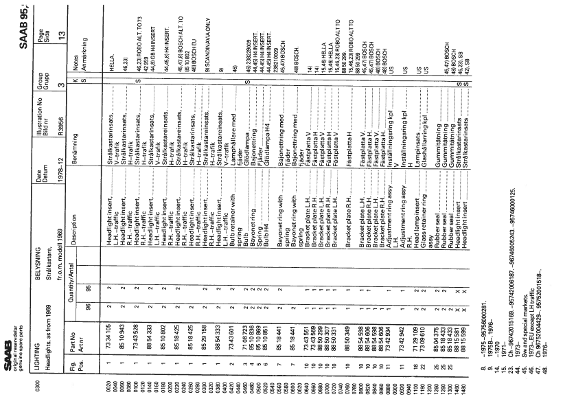

Im Paper-Katalog sind -4- Distanzröhrchen pro Seite aufgeführt !
* Wobei die Röhrchen lt. Katalog zwischen Rahmen und Scheinwerfer gehören

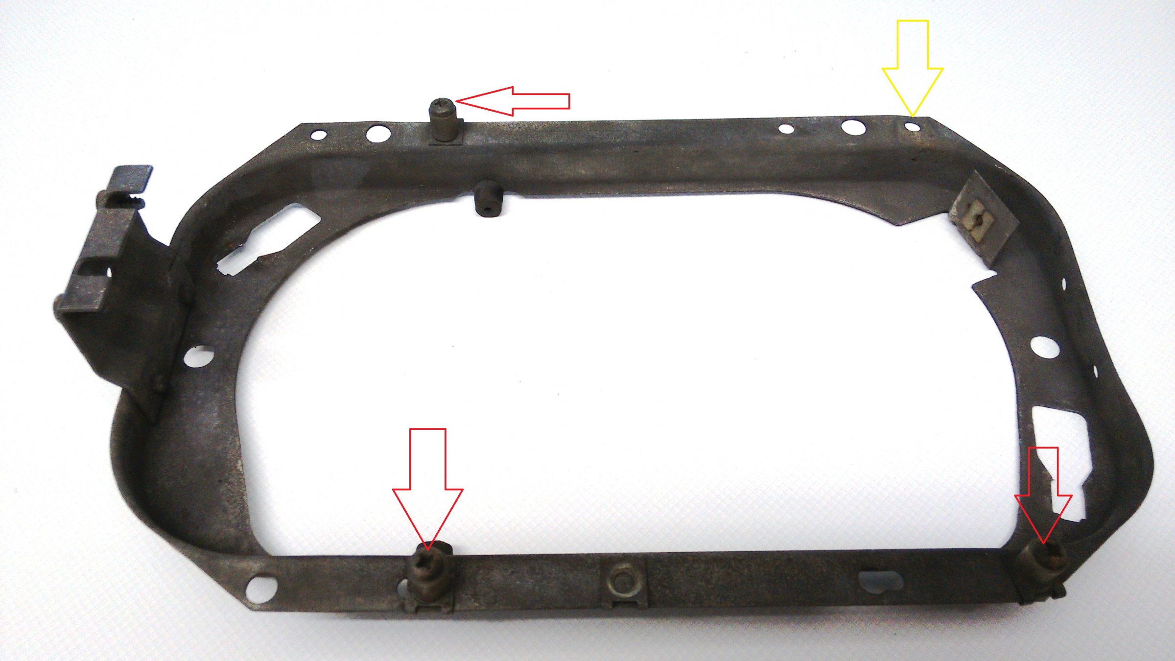

Nein. Es sind zwar vier Befestigungen (nicht zwischen Scheinwerfer und Rahmen! Die sind ja über die Verstellschrauben geclipst! sondern zwischen Scheinwerfer-Rahmen und Frontmaske/Blech!) aber nur DREI Abstandshülsen. Ich habe ja Katalog und auch WHB. Aber dort wird nicht gesagt, welches Befestigungsloch OHNE bleibt. Auch die Bilder geben keine genaue Auskunft!
Hier mal ein Bild. Die Pfeile beachten. S1053256.thumb.jpg.7ba8ac242b66f2d8dcaf4b3899c4169a.jpg
Da haben wir anscheinend unterschiedliches Material !
Katalog Ausgabe1982-04
Wenn hier allerdings -8- Hülsen aufgeführt sind, werden demnach -2- in den Sand geworfen ?

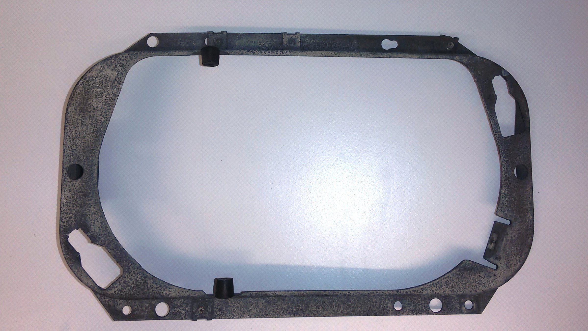

Ausbau des Grills hat nichts sichtbar gemacht!!! An einem augebauen Rahmen ist zu sehen das 4 Pömpel drangehören!! Da, wo der gelbe Pfeil ist fehlt einer, (ist mirIMG_20151012_152116773.thumb.jpg.3252eb3afc000e7fb6fc5ecff5f8f101.jpg IMG_20151012_152129319.thumb.jpg.edf1e7ac82fc24151bc3afb2505330f0.jpg wohl beim Trasport abgefallen).

Ist geschehen, erinnert habe ich ihn auch mehrfach!! Gerade nochmals genau mit Taschenlampe nachgesehen, es sind drei da wo auf dem Bild einer fehlt gehört auch keiner hin.
(…), es sind drei da wo auf dem Bild einer fehlt gehört auch keiner hin.

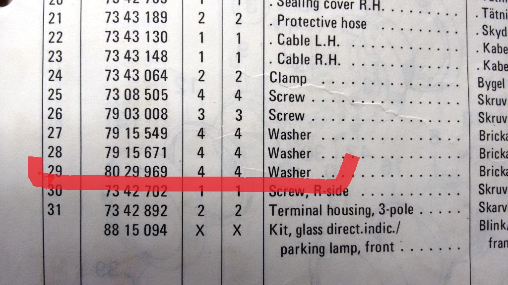

Laut resdelskatalog 4 Sück pro Auto.

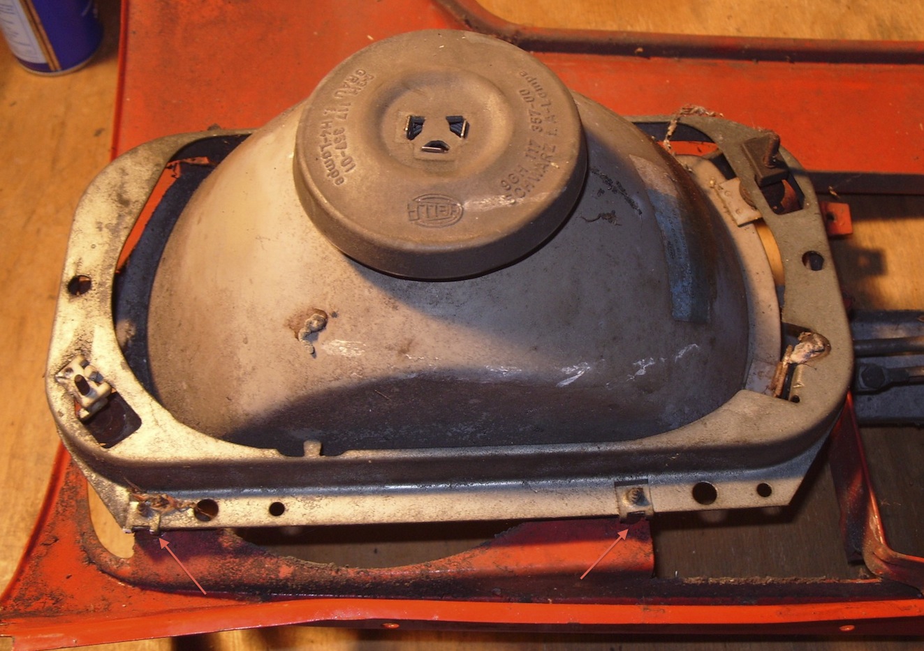

IMG_20151014_182558288.thumb.jpg.dee55a8829e676e06440a1b995fea546.jpg IMG_20151014_182644850.thumb.jpg.449bd8ebdd970fac4c3a9b4feb18739d.jpg
