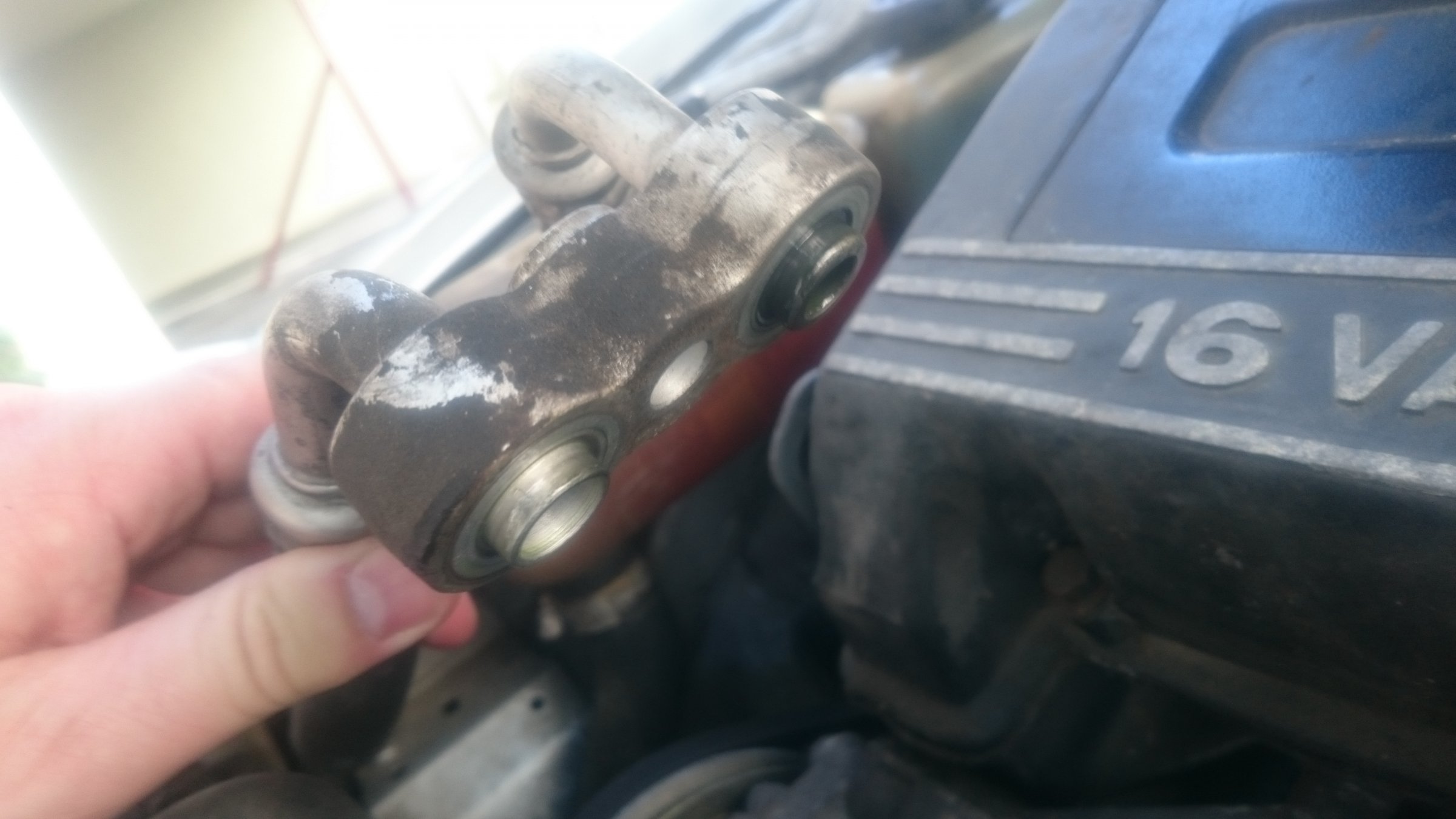

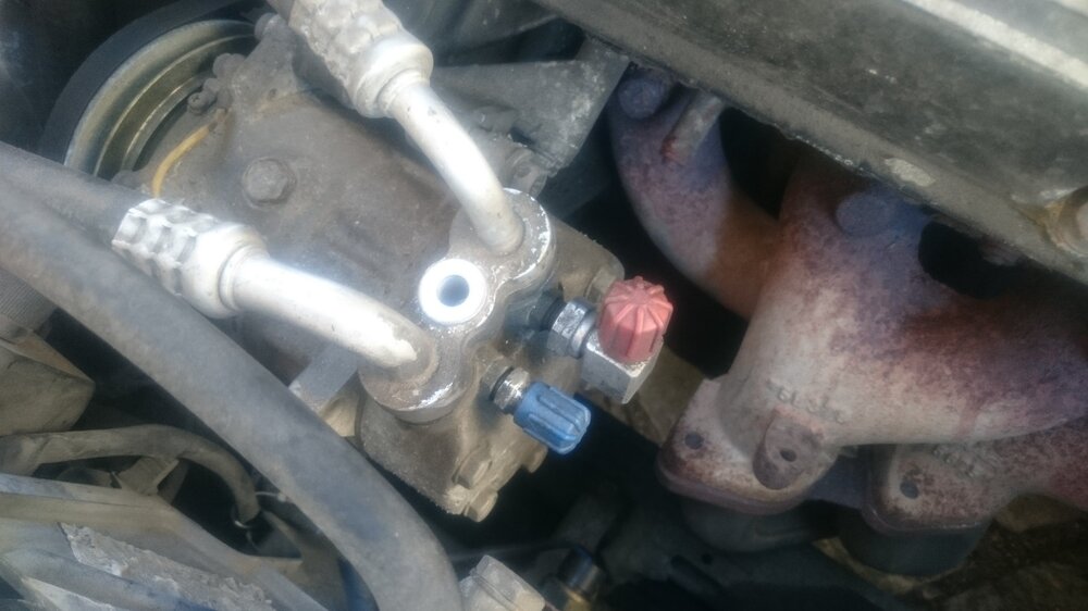

Nur wie löse ich das Problem mit dem Schlauch vom Kondensator zum Kompressor? Bei mir sieht das so aus:
DSC_0247.thumb.JPG.6374a340d665d7e0fdd93646b445bde4.JPG DSC_0248.thumb.JPG.3ead5e41f06d17828986bf3e4b1e5d64.JPG

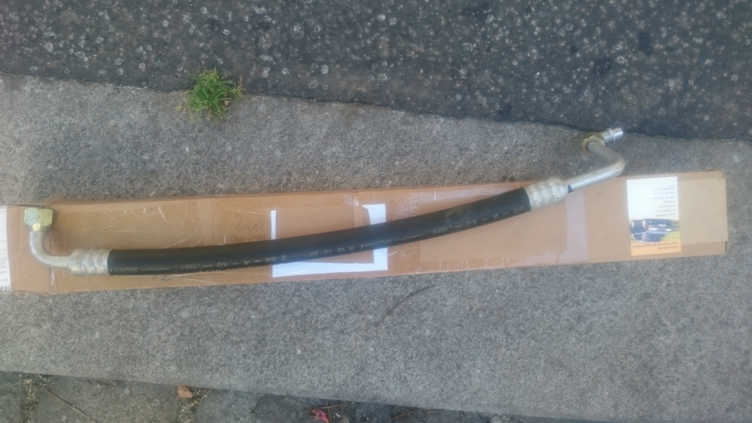

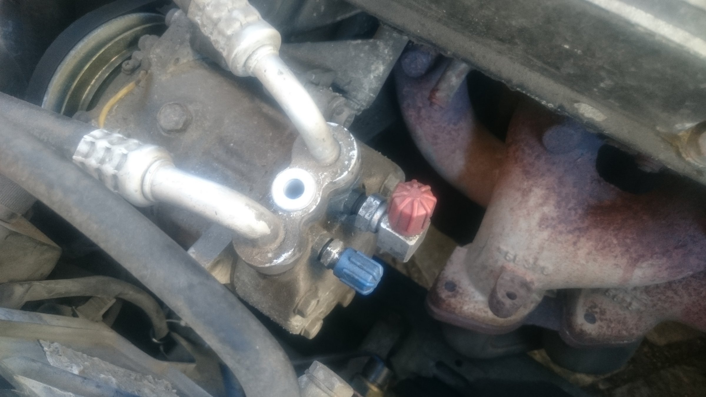

Ich hätte sogar noch diesen Schlauch hier:
DSC_0253.thumb.JPG.bd39ac80a8f2e4cb9fe33ff7b5eb6d9a.JPG DSC_0252.thumb.JPG.9fee19357f48528283737b79e015df96.JPG
Nur passt der ja von den Anschlüssen her nicht. Ist der für einen anderen Kompressor?

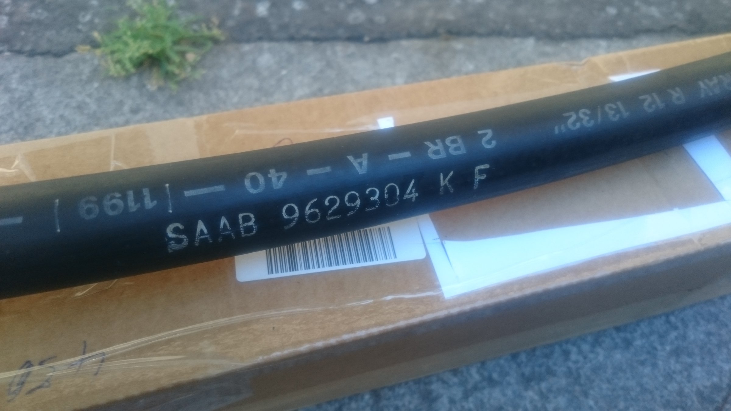

Ist wohl für einen Turbo, danke. 9629585 sollte der richtige sein.
Schiete, den Schlauch, der bei dir nicht passt, habe ich mir gerade bestellt, weil der, den ich letztes Jahr bei Ska....x kaufte, undicht zu sein scheint.
Den Schlauch, den du brauchst, gibt es doch auch bei Skandix https://www.skandix.de/de/fahrzeug-teile/innenraumtemperatur/klimaanlage/klimaschlaeuche-leitungen/schlauch-klimaanlage-satz/1020051/ sollte passen, und ist auch nicht viel teurer als der einzelne (hoffentlich aber dicht)...
Ich brauche den hier: https://www.skandix.de/de/fahrzeug-teile/innenraumtemperatur/klimaanlage/klimaschlaeuche-leitungen/schlauch-klimaanlage-satz/1004174/
Hab ihn aber schon woanders bestellt, danke.
Den 9629304 für den Turbo biete ich für 85 Euro zuzüglich Versand an, falls jemand Interesse hat. Standort ist Wien, Österreich.
