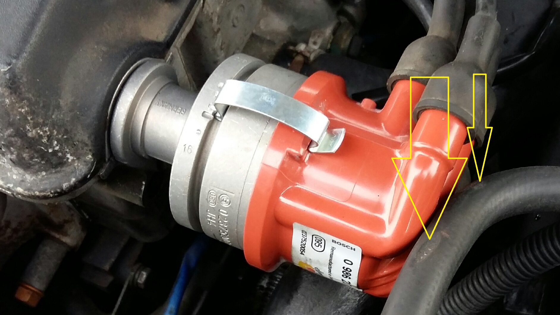

Und wenn du den Schlauch zum Ausgleichbehälter genau betrachtest, bemerkst du das er zuvor schon etwas geschubbert hat........:smile:
Tipp: diesen Schlauch etwas höher richtung Batterie legen, hat einen weiteren kleinen Vorteil, bei Feuchte verliert der Z-Funke nicht so schnell seinen Weg.

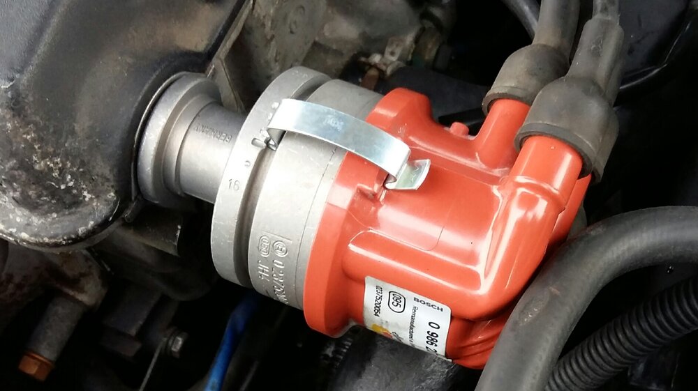

So heute mal den Zündverteiler getauscht. Soweit ohne Probleme.
Ich muss aber leider sagen, dass der äußere Dichtring von Skandix nicht passt! Er ist viel zu groß und ich habe den Verteiler trotz einfetten und einer zweiten Person, die beim Drücken half, nicht eingesetzt bekommen.
Habe dann den alten Ring wiederverwendet und es flutschte sofort. Der alte war noch i.o. Grund des Tausches war ja der innere Wellendichtring.
Wenn jemand eine bessere Stelle zur Warnung vor den Skandix Ringen (außen) hat, kann der Kommentar auch gerne verschoben werden.
