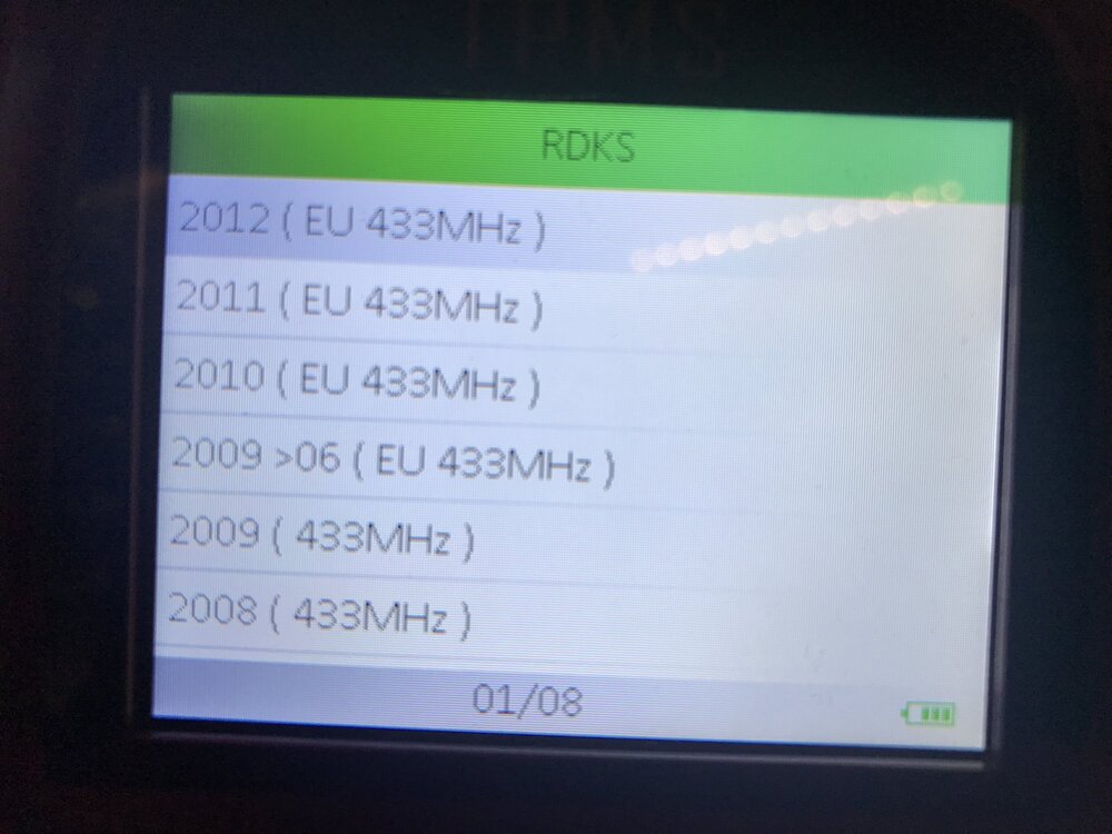

Es gibt auch "kompatible" Sensoren die etwas günstiger sind....Diese sind Universal und werden dann fahrzeugspezifisch programmiert...
Immer mehr Reifenhändler haben das entsprechend Equipment und Know How....
Aber Vorsicht z.B. im Baujahr 2009 gab es zwei unterschiedliche Sensoren....also ist das Ganze auch ein Glücksspiel...
Und ob es nur das Steuergerät ist oder auch noch ein Kabelbaum benötigt wird ?
Ich habe eben in meinem WIS (ich glaube Stand 2010) dazu überhaupt keinen Eintrag gefunden.
