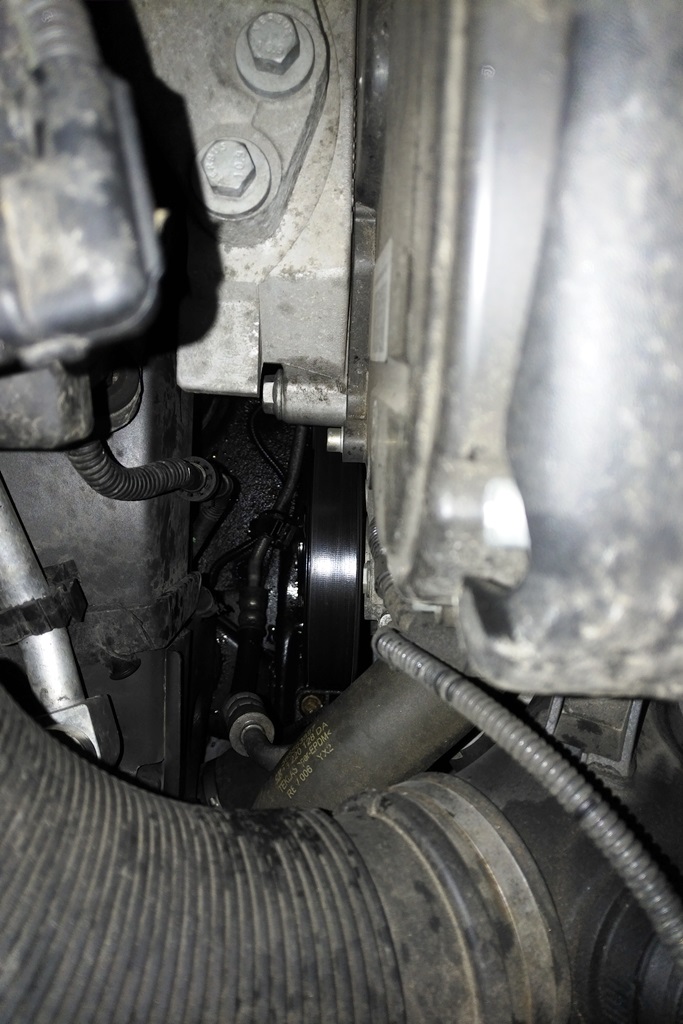

Als ich eben zum Wagen kam, um den Ölstand zu messen, musste ich auf dem Boden unter dem Wagen ausgelaufene Flüssigkeit feststellen. Ein Blick in den Motorraum ergab, dass da "etwas" fehlt. Von vorn gesehen, links unten neben dem Motor. Da fehlt m.E. ein Teil.
Der Wage fährt jetzt keinen Meter mehr, sage ich mir. - Ja, und natürlich ist inzwischen alles abgestreut.

dass der Motor plötzlich keine Leistung mehr bringt und nicht mehr auf das Pedal reagiert, deutet auf das Notlaufprogramm hin, um beim Motor durch Belastung größeren Schaden zu vermeiden. Mein TTID steht gerade bei Saab Kiel - kann deshalb leider keinen Vergleichscheck machen. Wäre gut zu wissen, wie das Thema ausgegangen ist, da auf dem Bild nicht viel zu erkennen ist. Hole meinen Saab erst in ca. 2 Wochen ab. Viel Erfolg bei der Lösung, die hoffentlich nicht zu aufwändig wird!
Sind wohl auch zwei unabhängige Ereignisse. Das Foto wurde im Dunklen gemacht. M.E. fehlt hier schlecht sichtbar unten am Motorblock (links unten) eine “Abdeckung”. Werde berichten.
