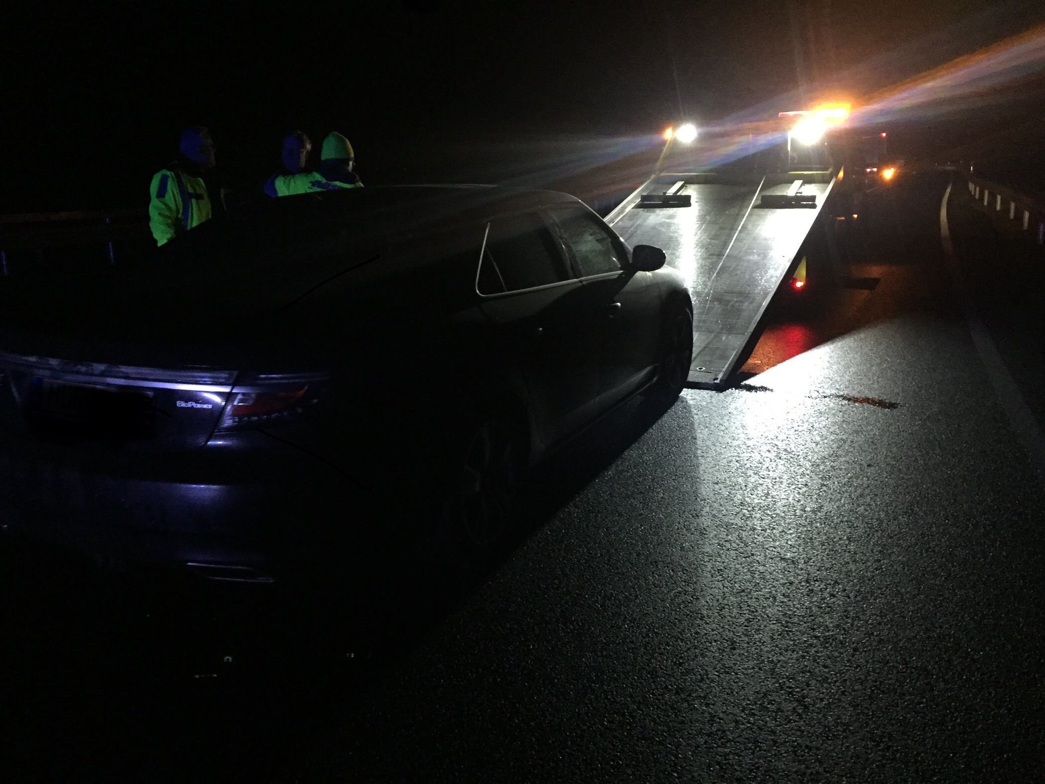

Totalausfall...vorm Fest. Beim Einfädeln nach einer Raststätte auf dem Beschleunigungsstreifen plötzlich flackern und Totalausfall. Kein Warnblinker möglich - nix - gar nix!. Ganz blöde Stelle zumal dunkel. Musste Autobahnpolizei holen, sonst hätte man mich schon auf dem Beschleunigungsstreifen wegrasiert. Zum Glück hatte ich eine kleine Warnleuchte an Bord. Im Bereich Spreewald hat man mich dann nach 4 1/2 Stunden abgeschleppt... mit Schutzbrief... Starthilfe brachte nichts. Nach Diagnose der Werkstatt wohl Steuergerät. Hoffe dass war's dann auch. Man wartet jetzt auf dieses. Solchen Steher wünsche ich mir nicht noch mal. Der Wagen hatte knapp 100 000 hinter sich.
Oh, Steuergerät ist teuer. An solchen Stellen hast Du viel Glück gehabt!
