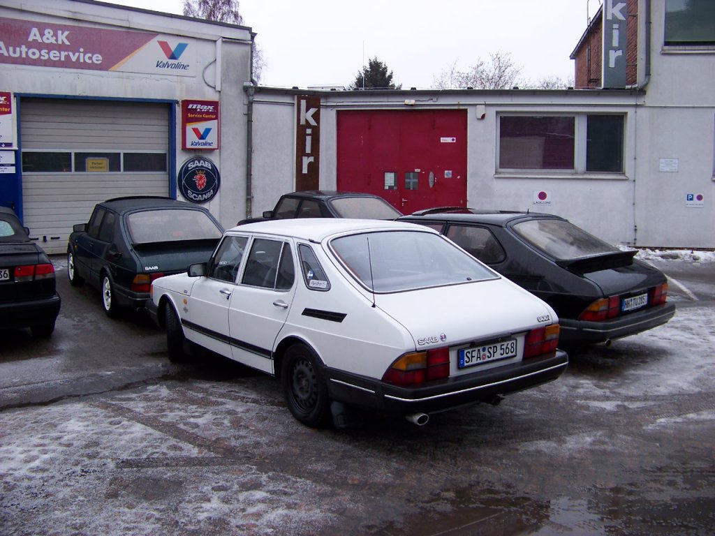

http://www.saab-cars.de/attachments/99-90-900-i/109998-verbrauch-jetzt-reicht-s-100_1503.jpgJetzt steht er in guter Gesellschaft.
[ATTACH]69113.vB[/ATTACH]Da komme ich mir aber etwas popelig vor, mit'm 8V Buchhalter.
[ATTACH]69112.vB[/ATTACH]Das ist eine Werkstatt, DA gehört er hin.....!!!!
