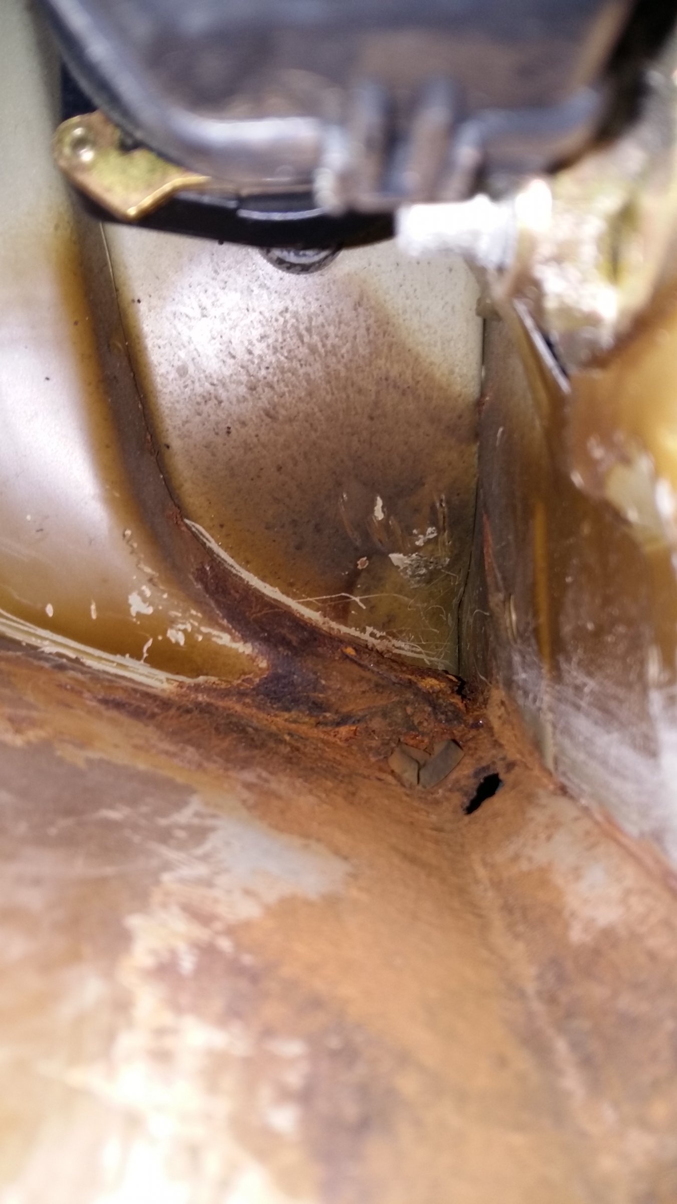

Wie schon häufig angemerkt: Die Dichtungen an den seitlichen Scheiben und hinten (und am Schiebedach) sind keine wirklichen Dichtungen. Es war konstruktionsbedingt immer (!) vorgesehen, dass Wasser passieren/eindringen kann. Zum Abfluss hat man entsprechende Öffnungen vorgesehen, die in der Regel auch ihren Dienst versehen. Insbesondere die hintere Scheibendichtung war nir "wasserdicht" gedacht. Leute, haltet die Abflüsse sauber!
Grundsätzlich hast Du natürlich Recht.Aber ausgerechnet den Ablauf unten in der B-Säule halte ich für eine Fehlkonstruktion,da er höher sitzt als die "Wanne" der Seitenwand unter den hinteren Seitenfenstern. Diese Wanne ist somit überhaupt nicht entwässert.
Habe mich erst heute bei meinem 93er CC drüber geärgert....
Hier ein Foto in Richtung B-Säule. Die Kehle der Wanne ist massiv verrostet,rechts vor dem ehem. mit Dichtmasse verschlossenenen Durchgang zum Schweller sitzt die Tülle zur Entwässerung,1cm höher als die Kehle.

Oha, Dein Bild raubt mir den Schlaf, da träumt man vom Rost! :sleep::stupido2:
Also aus der Logik wie vor - muss man für den Abfluss sorgen also Öffnung weiten? :joyman::viking:
Was wohl der TÜV:argh: dazu sagt wenn wir große Löcher machen? :hahaha::alberteinstein:
[mention=96]saabista[/mention] Wenn es nach 25 Jahren im Schweller so aussieht, kann man sicherlich nicht von einer Fehlkonstruktion sprechen.
Das stimmt, da gibt es schlimmere Fabrikate. Das muss man sich nur hin und wieder mal vor Augen führen.
Das Ganze ist nur ein Problem bei "Steh"-zeugen.
Allerdings sollte auch dieser Ablauf-wie alle anderen- ab und zu gereinigt werden.
Wohl nicht nur, der Kandidat wurde bis auf die letzten 1.5 Jahre Zeit seines Lebens bewegt.
