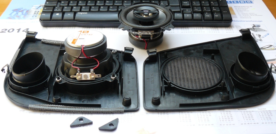

Ich hatte nur den auf der Fahrerseite (links) rausgenommen. Dort konnte ich die vier Nasen von den alten porösen Blaupunkt-Werkslautsprechern absägen, jeweils 2 zusammenkleben (siehe im Vordergrund) und mit diesen Spacern den Lautsprecher an der zur WSS gerichteten Seite leicht anheben, so dass der Tweeter gerade keinen Kontakt zum Gitter hat. Super-Lösung. Dachte ich.
Beifahrerseite ausgebaut und - NEIN! - Dort ist der Rahmen an der Vorderseite nicht mal halb so hoch wie auf der Fahrerseite. Warum das? Was soll das? Wer will mich da ärgern! :biggrin: Puh, da muss ich mir was einfallen lassen...

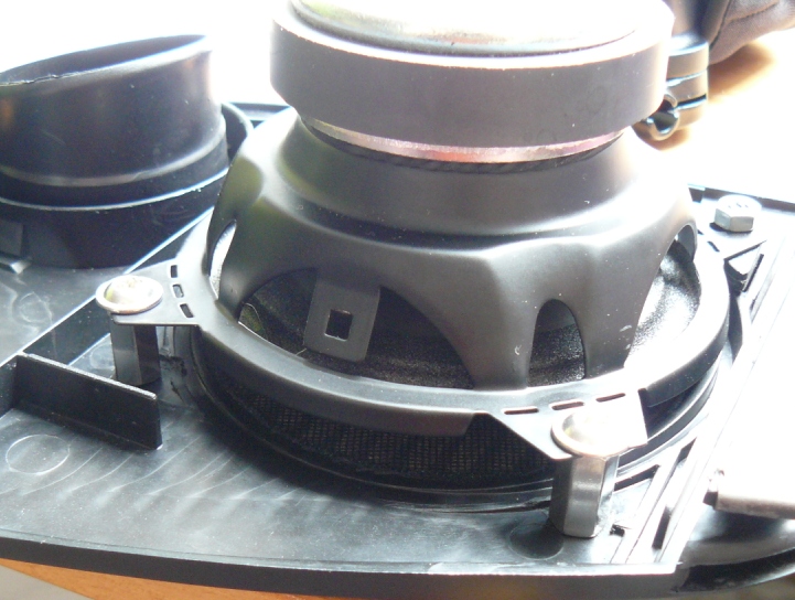

Schwere Geburt. Ich habe mit Muttern vorsichtig Gewinde auf die Plastikbolzen gedreht um dort anschließend Langmuttern drauf drehen zu können. Darauf sollten dann die Lautsprecher montiert und durch das damit einhergehende Kippen Platz für den Hochtöner geschaffen werden. Kurz vor dem Ziel riss dann einer der Bolzen ab :frown:.
Also den anderen Bolzen auch noch abgeknipst, reste beidseitig weggefräst, 5 mm Loch gebohrt für Schrauben, für deren Köpfe per Fräser außen Platz geschaffen und Plan dann zumindest ähnlich doch umgesetzt. Die silbrigen Schrauben sind optisch sehr präsent, die muss ich beizeiten noch schwarz pinseln.
Der Einbau war durch das Kippen eine gaaaaaanz knappe Kiste, der Magnet ging beim Einbau so gerade an der Querverstrebung vorbei.
Ich habe mir günstige JBL CS742 für 30 Euro besorgt. Klingen ganz gut wie ich finde, ich habe im direkten Vergleich aber auch nur die uralten porösen Blaupunkt Breitbandlautsprecher in den Ohren. Zumindest im Vergleich zu denen ist es ein Quantensprung.

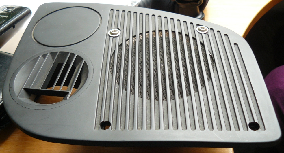

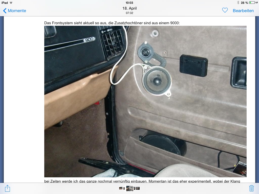

Hier noch einer der die Physik überlisten wollte:biggrin::eek:
Wobei die Strömungsgeräusche durch den Spalt in der Tat nicht zu vernachlässigen sind!
