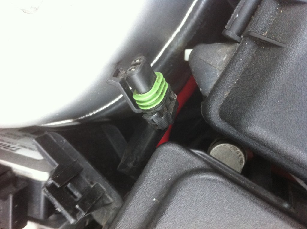

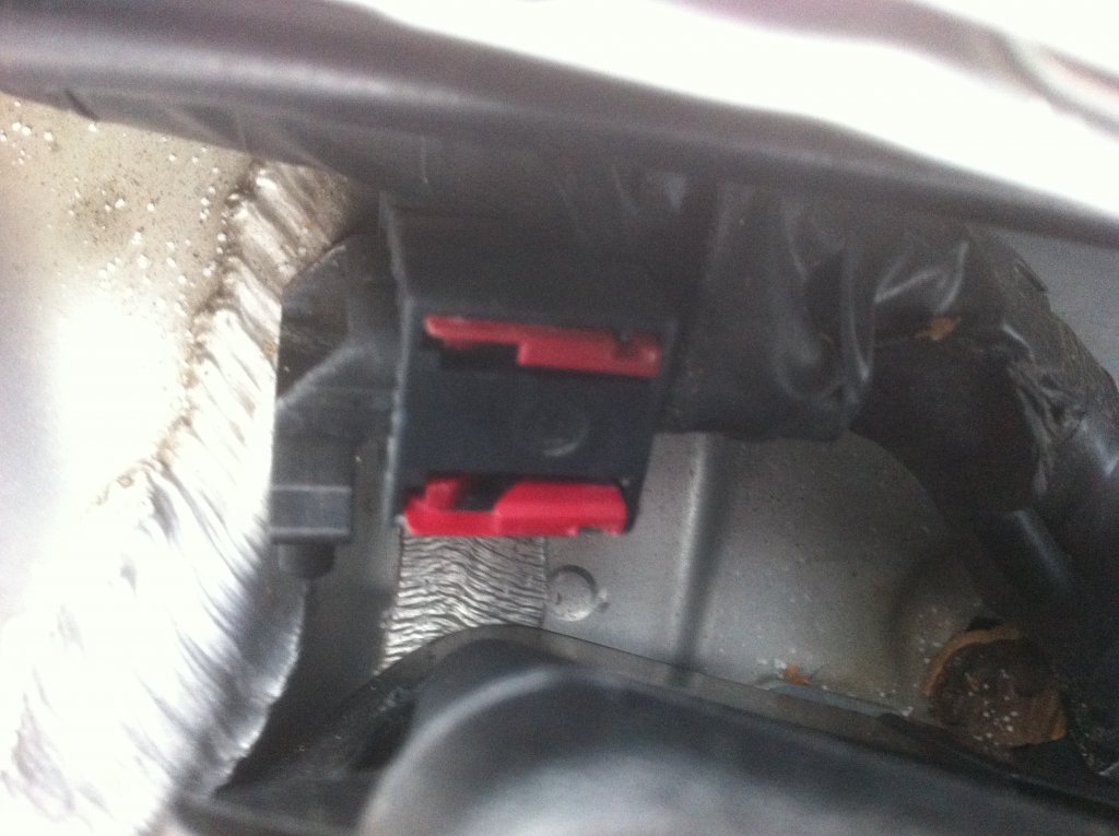

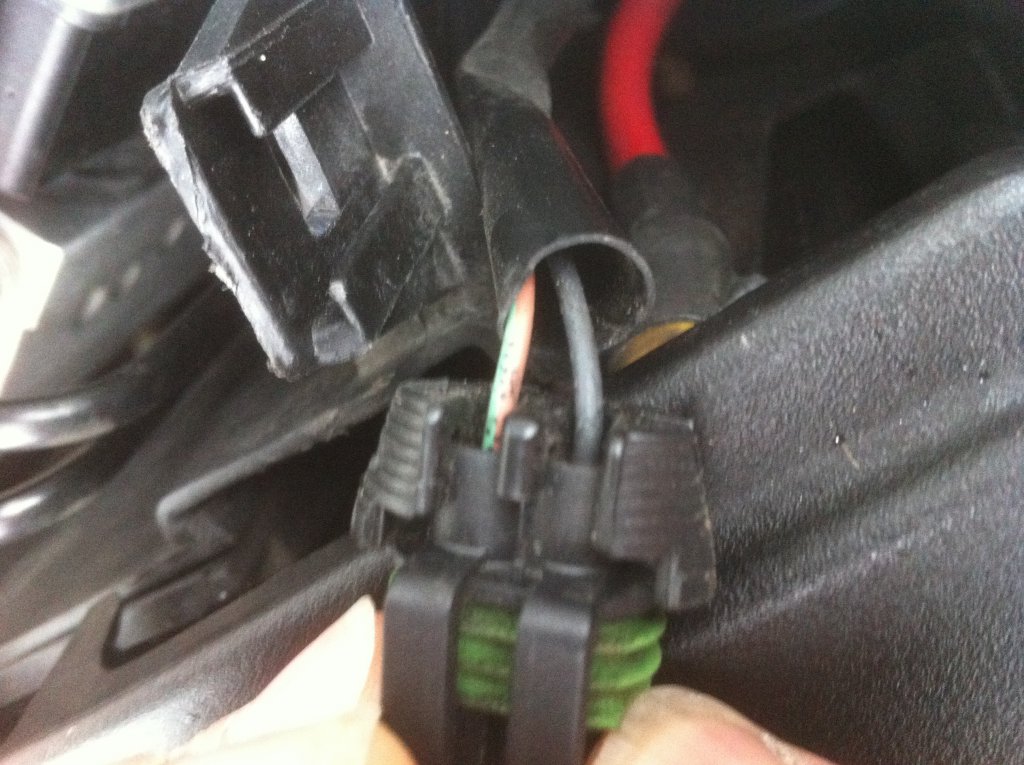

hab es nun auch endlich mal geschafft Bilder von den möglichen Steckern zu machen
http://www.saab-cars.de/attachments/9-3-ii/109495-frei-belegbarer-taster-image.jpghttp://www.saab-cars.de/attachments/9-3-ii/109496-frei-belegbarer-taster-image3.jpghttp://www.saab-cars.de/attachments/9-3-ii/109497-frei-belegbarer-taster-image2.jpg
Bild 1 und 3 ist der Motorhaubenschalter der Alarmanlage, Bild 2 ist der Stecker neben der Batterie Richtung Kotflügel, ich schaue mal im WIS nach ob ich da in den Schaltplänen was zu finde...............
Gruß,Thomas
