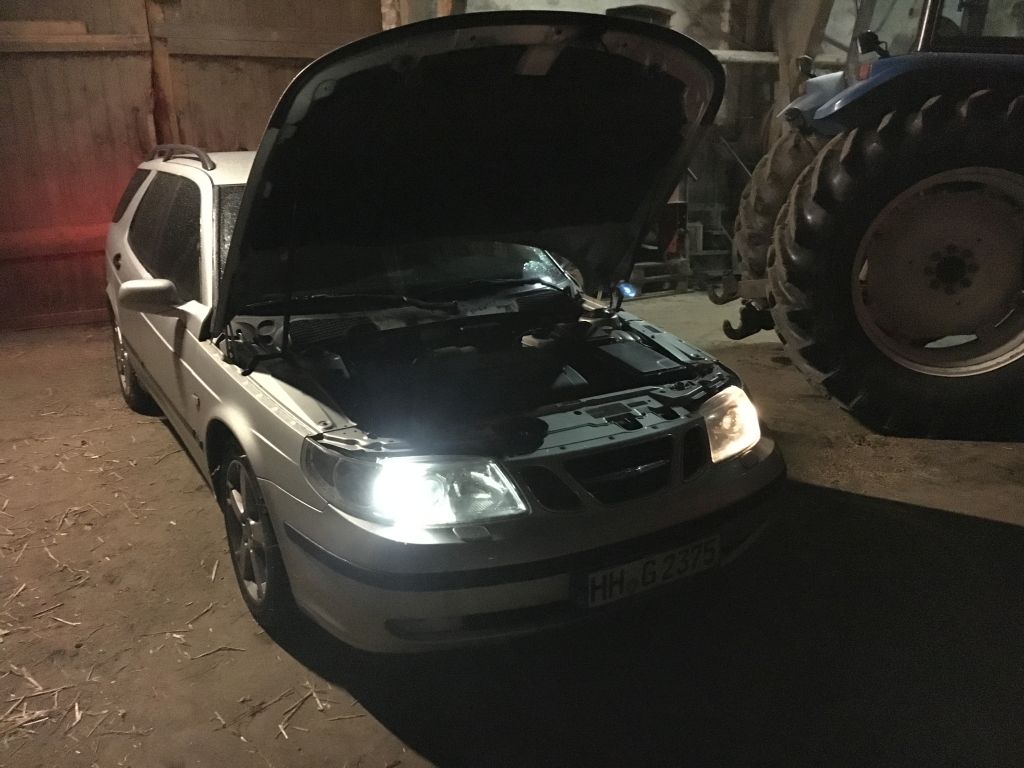

1) Das erste Bild zeigt links die LEDriving und rechts ein normales W5W-Standlicht.

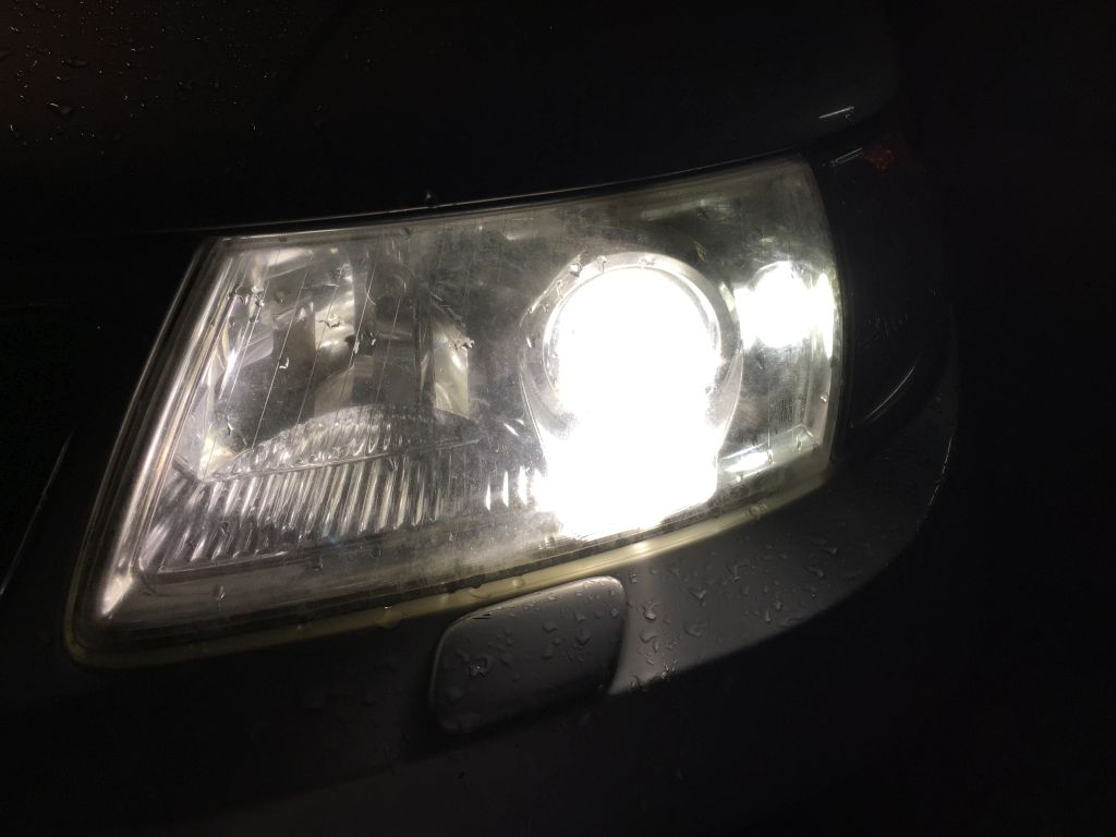

2) Bild 2 zeigt den Scheinwerfer von der Seite. Die Farbe wirkt auf dem Bild leicht ganz leicht unterschiedlich, ist aber mit dem Auge gesehen identisch

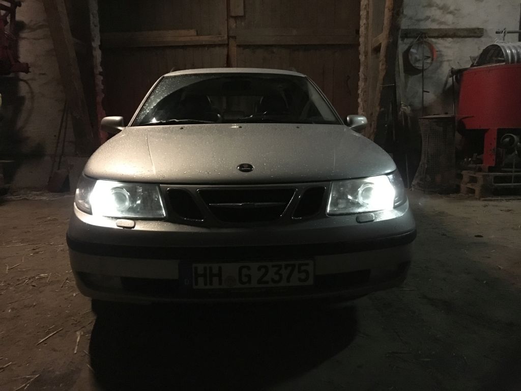

3) Auf dem dritten Bild zeigt es auch die Kamera richtig

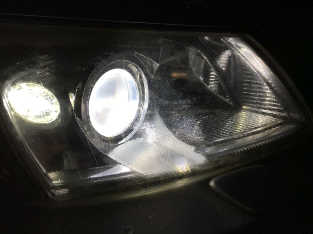

4) Bild 4 zeigt nur die LED-Standlichter ohne Hauptlicht
