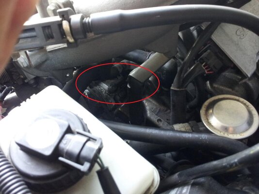

Fahrerseite, hinter dem Kniebrett. Hinten am Relaisträger fürs Wischer- und Blinkerrelais.
Undichtigkeit läst sich aber mit einer Unterdruckpumpe mit Manometer vom Motorraum aus testen. Den U-Schlauch der nahe des HBZ in die Spritzwand geht, an der Ansaugbrück lösen und von dort prüfen (Druck bis 1bar und Unterdruck)
