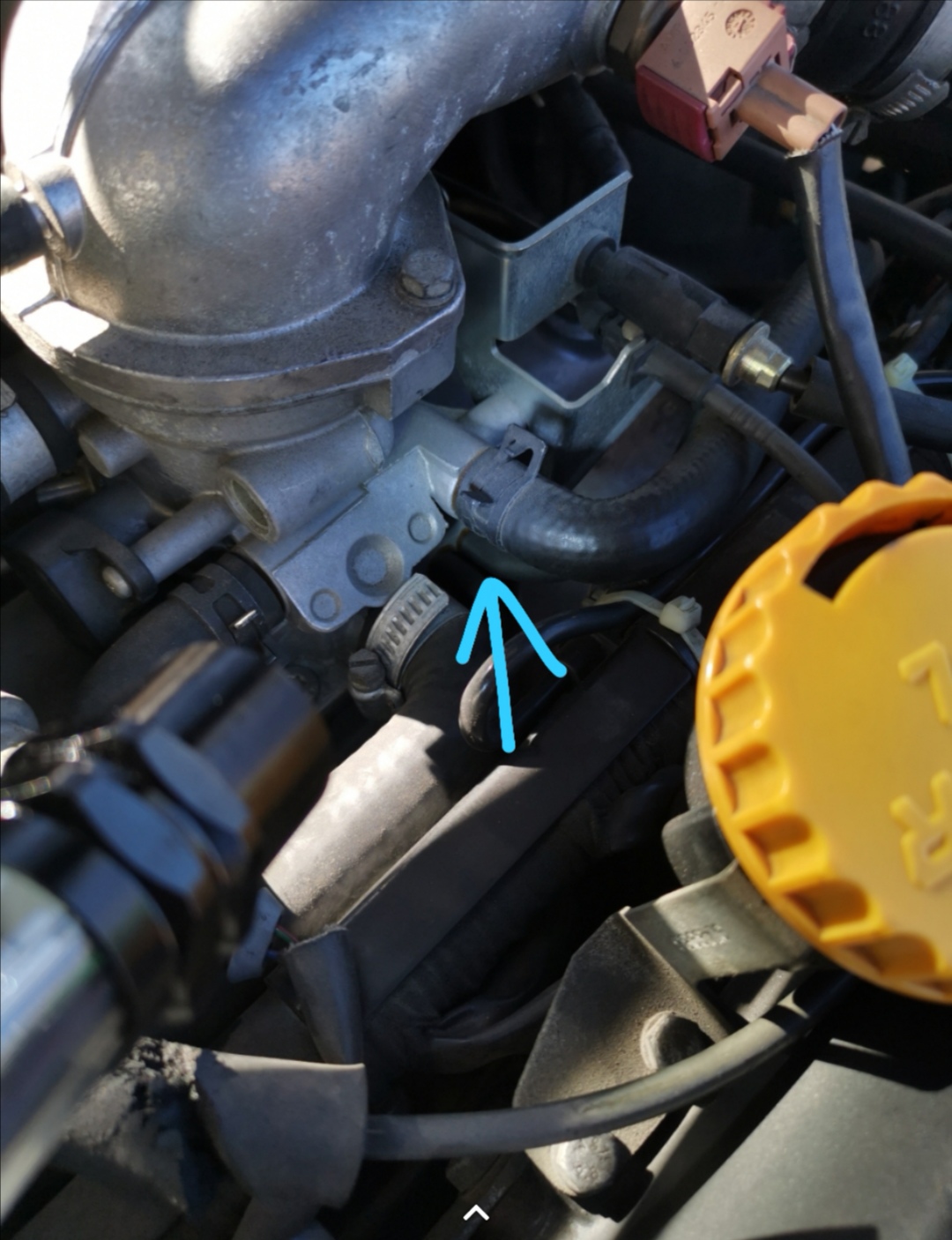

Der Schlauch hat Risse. Ich werde den gelegentlich ersetzen und schaue, ob das Problem danach weiterhin auftaucht.
Vielen Dank und Gruss :)
Ja, das wäre gut. Hast du dennoch das Ventil wie beschrieben geprüft?
Die porösen Stellen sehen doch noch nicht nach durchgerissen aus - aber hier sehe ich den Grund:
Wundert mich fast, dass es keine CE gibt - oder gibt es die P1110 bei der T5 nicht?
Bearbeitet von patapaya
Hatte ich auf dem kleinen Handy-Display nicht erkannt. Aber jetzt. Ja, da wird das Bypass gar nicht angesteuert und der Motor zieht außerdem Falschluft durch den offenen Unterdruckschlauch.
Ich würde folgendes machen:
- Unterdruckschläuche erneuern (alle, immer einen nach dem anderen), Silikon-Unterdruckschlauch, z.B. von Samco (gibts in schwarz, rot, blau...) mit 4mm Innendurchmesser
- Bypassventil Funktion prüfen!
- alle porösen Schläuche im Luftführenden Bereich nach Turbo prüfen und wo nötig (wie am Bypass) erneuern
Damit wäre ein Teil der Grundwartung erledigt. Wie sieht es mit dem restlichen Zustand aus? Noch mehr Wartungsstau?

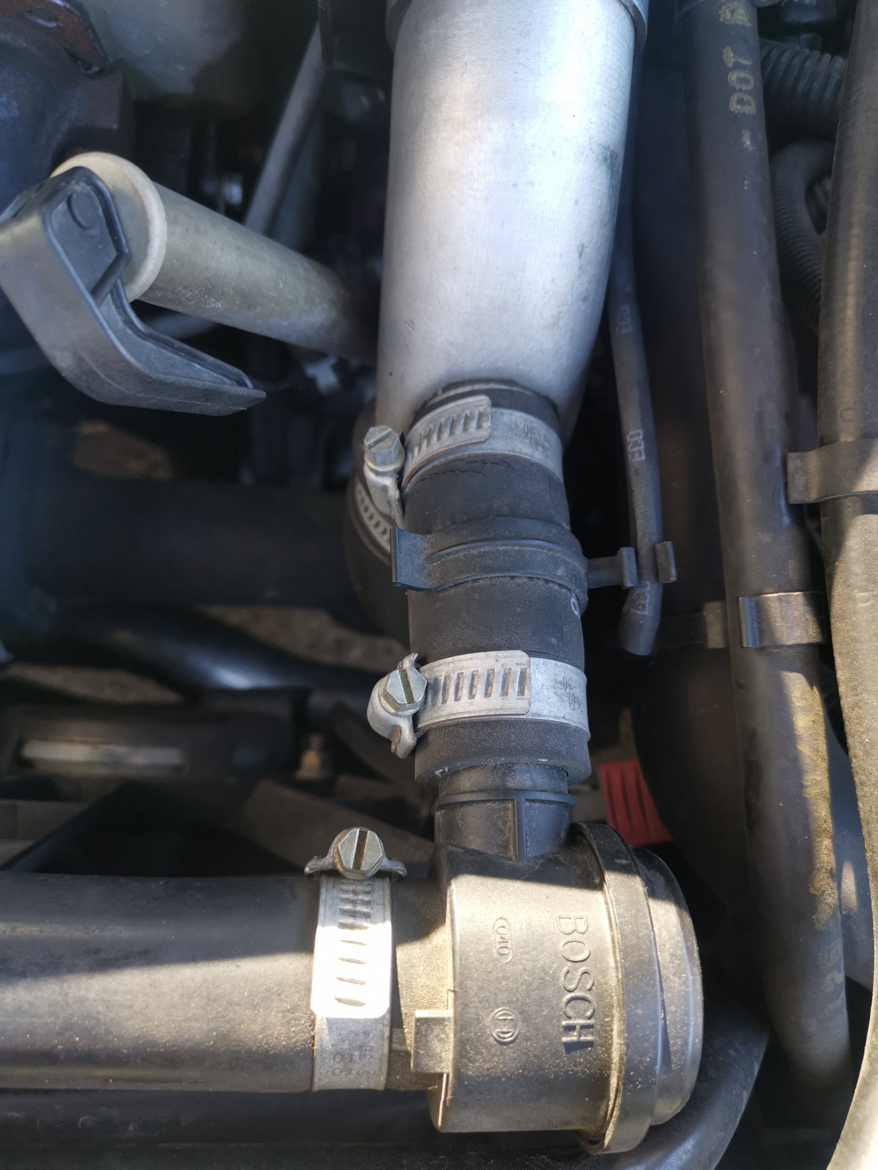

Das habe ich mich auch gewundert, warum das einfach so dort ist. Wie sollte es denn normalerweise sein?
Der Schlauch wird an dem Nippel vom Bypass angeschlossen.
Dort hat das Bypassventil einen dünnen Stutzen, auf den der Schlauch passt (wenn er denn noch lang ganug ist)...

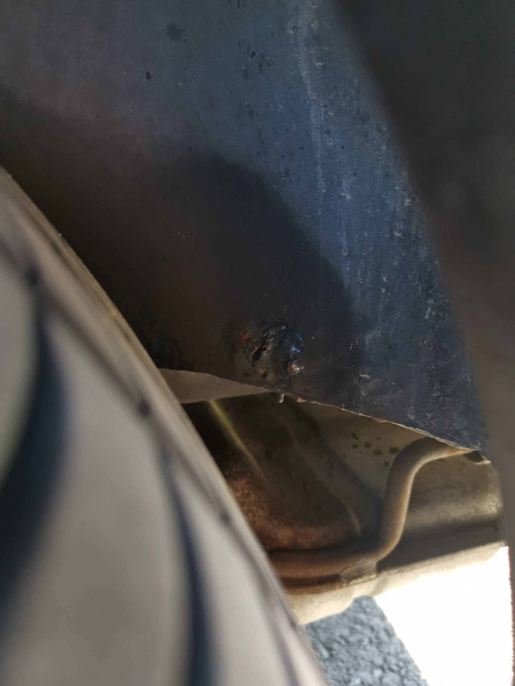

Aktuell habe ich nur den Gurt, welcher auf der Fahrerseite klemmt und leichter Rost hinten rechts. Sonst ist das Auto in einem tollen Zustand und habe keinerlei Probleme :)

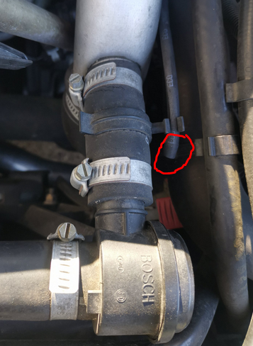

Nur zur Sicherheit: wohin führt das andere Ende dieses Schlauches?
[ATTACH=full]195922[/ATTACH]
Hier endet er
