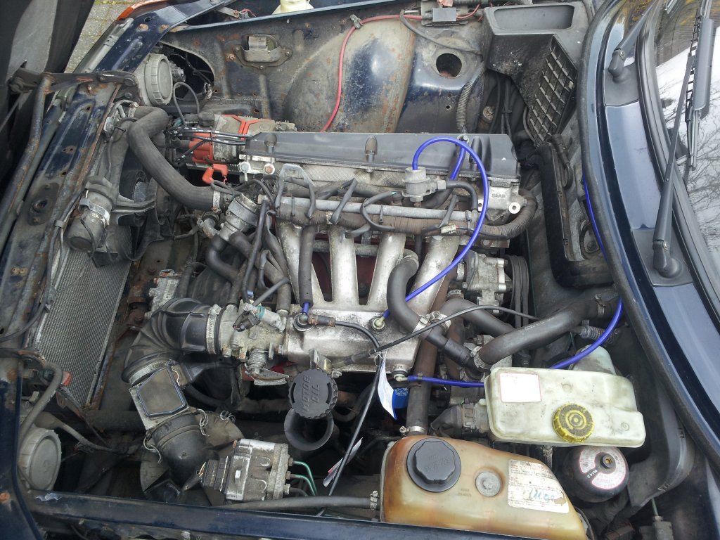

So Freunde, habe die Unterdruckschläuche ja schon vor einiger Zeit gewechselt...geholfen bezüglich des Sägens des Motors hat es leider nicht! Naja... Jedenfalls habe ich nur die Hälfte von den empfohlenen 5 Metern Schlauch verbraucht und nur drei Schläuche ausgetauscht. Wo ist denn der Rest??:confused:
[ATTACH]71166.vB[/ATTACH]
...Jedenfalls habe ich nur die Hälfte von den empfohlenen 5 Metern Schlauch verbraucht und nur drei Schläuche ausgetauscht. Wo ist denn der Rest??:confused:
Der wird bei einem Sauger nicht benötigt: Keine Unterdruckdose am Verteiler, keine Ladedruckuhr , kein Bypassventil, kein Ladedrucksensor...
Aber etwas Korrosionsschutz täte dem o.g. Motorraum gut.:cool:
Kosmetik oder sieht`s ernst aus?:smile:
Geschmacksache...
Aber bei solch blühenden oberen Falzen: Wie sieht es weiter unten , z.B. im Bereich der Wellentunnel und der Batterie aus?
Investiere doch z.B. in 1-2 Liter FluidFilm. Das kannst Du notfalls auch mit dem Pinsel auftragen und verzögerst damit die weitere Ausbreitung.
