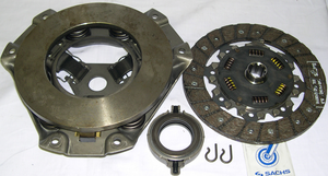

Wie konnt' es anders auch nicht sein, natürlich haben die Schweden auch etwas ..........
[ATTACH]70417.vB[/ATTACH]
http://www.veteranshop.se/
