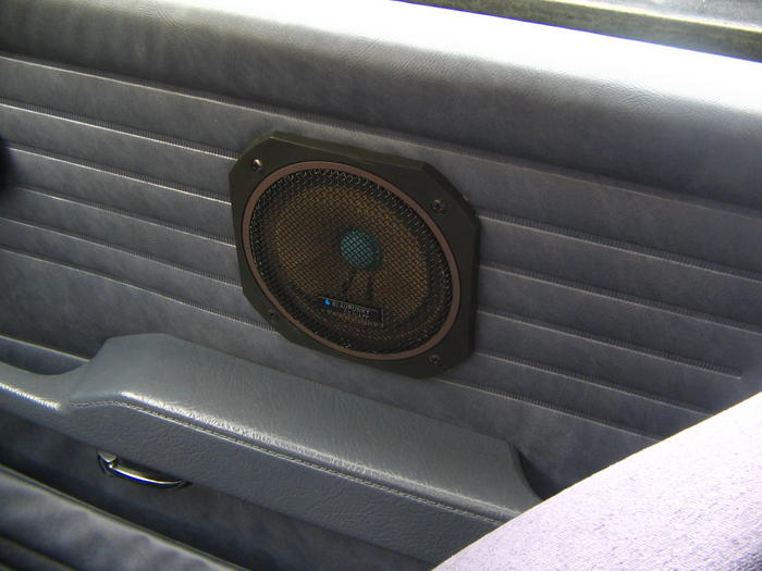

Bloss nicht da, wo's damals viele hingebaut haben:
[ATTACH]69443.vB[/ATTACH]
Du zerstoerst Dir damit viel mehr als nur 'ne Tuerverkleidung.
Das bloss als kurzer Hinweis, wie bitte NICHT, bevor's zu spaet ist. :smile:

Wie schon geschrieben bei den Frontspeakern bitte nicht in die Türen.

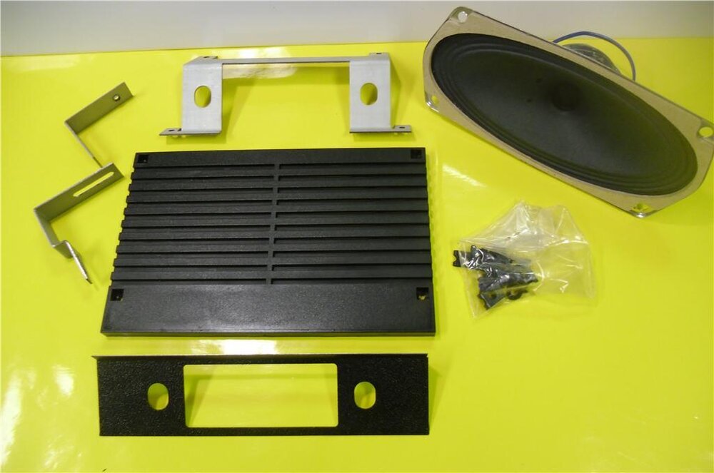

Bei Heinrici gibt es einen Lautsprecher :"Stereoton aus einem LS",der müsste in die Konsole hinter das Gitter passen.
Prima, mal kurz die Physik abgeschaltet. :rolleyes:

...lies die Beschreibung zu dem Produkt,dann kannst Du verstehen,wie es technisch gelöst wird...
An Rene´
Nun gut...........
http://www.heinrici-klassik.de/images/big/rdsstereosingle-rgb.jpg
Lautsprecher mit Zwei-Wege-System,
Dieser Lautsprecher gibt Stereoton aus einem einzelnen Lautsprecherchassis wieder. Die große Baßmembran gibt die tiefen Töne für den rechten und den linken Kanal wieder. Die hohen Töne werden getrennt durch die beiden integrierten Hochtöner abgegeben. So ist es möglich Stereo wiederzugeben, wenn nur eine Einbauposition für einen einzelnen Lautsprecher existiert.
nur 33 mm Einbautiefe für universelle Anwendung,
Länge: 22 cm, Höhe: 14 cm, Tiefe 6 cm,
60 Watt Dauerleistung, 100 Watt Maximalleistung an 4 Ohm,
mit Anschlußkabeln.
Ob das nun "Raumklang" hergibt bezweifle ich allerdings auch stark!
Und ob der Preis den Vorteil gegenüber einem Einfachlautsprecher wett macht ???
